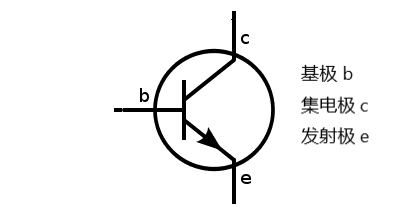

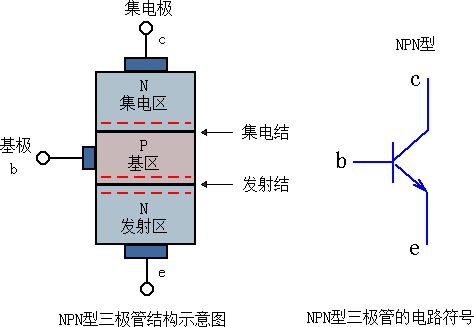

  1. 结构: 三极管由三层半导体(发射区、基区、集电区)和两个PN结(发射结、集电结)构成,形成三个电极:
    • 发射极(E): 提供主要载流子(对于NPN管是电子)。掺杂浓度最高。
    • 基极(B): 非常薄(微米级)且掺杂浓度很低。控制载流子流动的关键。
    • 集电极(C): 收集从发射极穿过基区过来的载流子。掺杂浓度中等。

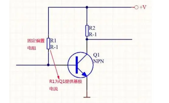

  2. 放大原理(偏置条件:发射结正偏,集电结反偏) - 放大状态:
    1. 发射结注入(正偏): 在发射结(BE之间)施加正向电压,由于发射区高浓度掺杂,大量自由电子被“注入”扩散进入很薄的基区。
    2. 基区复合与扩散: 基区很薄且空穴(少子)浓度低,只有极少数注入的电子会与基区空穴相遇而复合(形成微弱的基极电流 Ib)。绝大多数电子(>95%)快速扩散,在短时间内穿过整个基区,抵达集电结边缘。
    3. 集电结收集(反偏): 在集电结(BC之间)施加的是强反向电压,其内建电场方向会迅速将基区扩散过来的电子“扫入”集电区,形成主要的集电极电流 Ic。
    4. 电流放大作用: 整个过程中:
      • 微小的基极电流 Ib ≈ 复合电流 (相对很小)
      • 大的集电极电流 Ic ≈ 被集电结收集的电子流
      • 发射极电流 Ie = Ib + Ic ≈ Ic (因为 Ib 远小于 Ic)
      • 定义 电流放大系数 β = Ic / Ib (通常β值在几十到几百)。这表示通过控制微小的 Ib(输入信号),就能精确地控制较大的 Ic(输出电流/信号)
