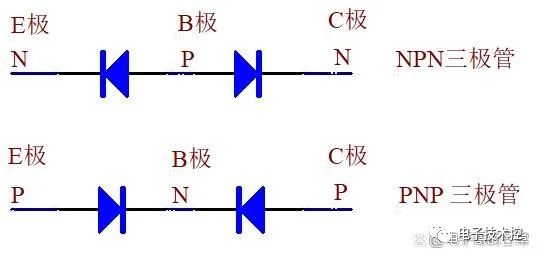

三极管基极的判别:根据三极管的结构示意图,我们知道三极管的基极是三极管中两个PN结的公共极,因此,在判别三极管的基极时,只要找出两个PN结的公共极,即为三极管的基极。

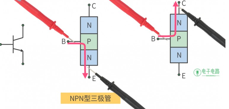

第一步:判断三极管类型(NPN或PNP)并找出基极(B)
  1. 固定黑表笔: 将万用表的黑表笔(COM端,内部电池正极)固定在任意一只管脚(假设管脚1)上。
  2. 红表笔探测:红表笔(VΩ端,内部电池负极)依次触碰另外两只管脚(管脚2和管脚3)。
  3. 观察读数并交换:
    • 如果在管脚2或管脚3上能测到 0.5V-0.8V(硅管)或 0.2V-0.3V(锗管)左右的电压降,红表笔触碰另一只脚时也测到类似压降:
      • 说明黑表笔固定的管脚1很可能是基极(B)
      • 因为黑表笔(电池正极)同时让两个PN结正向导通(B→E或B→C),说明这个管子是NPN型
    • 如果以上没测到正向压降(显示 “OL” 或很大的数字):
      • 红表笔固定在管脚1上,用黑表笔依次触碰管脚2和管脚3。
      • 如果在管脚2或管脚3上能测到正向压降(0.5-0.8V或0.2-0.3V),黑表笔触碰另一只脚时也测到类似压降:
        • 说明红表笔固定的管脚1很可能是基极(B)
        • 因为红表笔(电池负极)让两个PN结正向导通(E→B或C→B),说明这个管子是PNP型
  4. 验证与重复: 如果没找到,说明管脚1不是基极。将黑表笔(或红表笔)固定到另一只管脚(管脚2),重复步骤2-3,直到找到那只与另外两只脚都能(正向)导通,并且压降符合二极管特性的脚,它就是基极(B)。同时,能确定管子是NPN还是PNP。
小技巧: 基极(B)对另外两极(C和E)的测量就像测量两个背靠背的二极管。

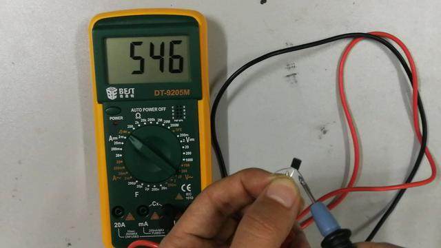

方法二:利用万用表的hFE档(最简单直观)
许多数字万用表有专用的三极管放大倍数(hFE或β)测量插孔,通常有NPN和PNP两组,每组有E、B、C三个孔。
  1. 在第一步中已确定B极和管型(NPN/PNP)。
  2. 将已知的基极(B)插入对应类型(NPN或PNP)的B孔。
  3. 将剩余两个未知脚(C和E)随意插入该组对应的E孔和C孔中(只是临时假设)。
  4. 读取万用表上显示的hFE(β)值。如果显示一个正常范围(几到几百,视管子而定)的数,说明你的插入假设是正确的(E插在E孔,C插在C孔)。
  5. 如果显示0, 1, OL 或者一个非常小、不合理的数值,说明你插反了。将剩余的两个未知脚交换位置再插入E孔和C孔。
  6. 再次读取hFE值,此时应该得到一个正常数值,即可确定正确的集电极(C)和发射极(E)。
方法二优点: 操作简单,显示直观,准确度高。推荐优先使用此方法。
