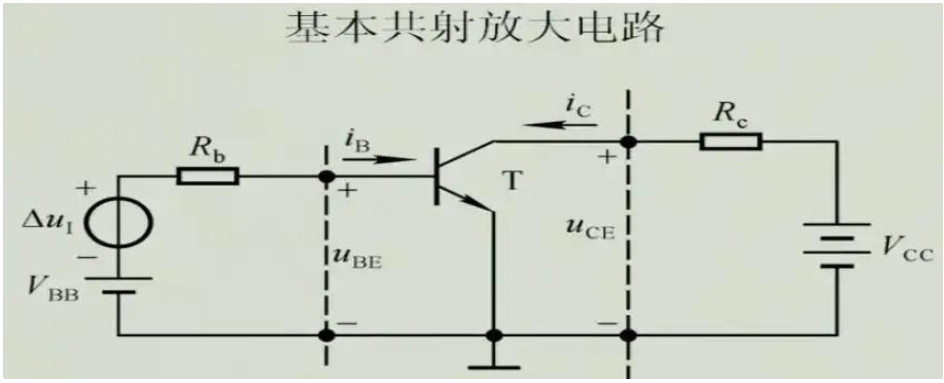

  • 放大电路
    共射极放大电路(最常用):
    • 输入信号→基极,输出信号→集电极。
    • 电容耦合隔直,电阻分压提供偏置。

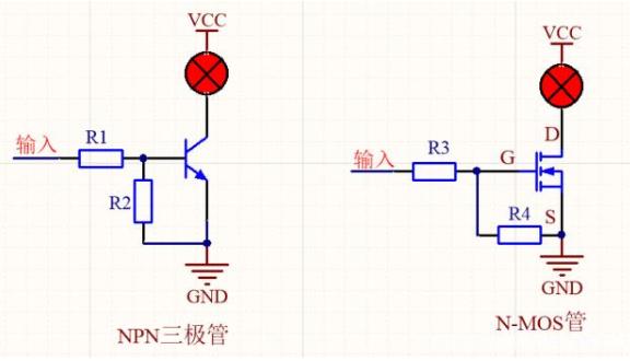

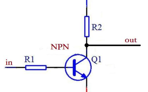

  • 开关电路
    • 导通条件:基极输入高电平(饱和状态,(V_{CE} \approx 0.2V));
    • 关断条件:基极输入低电平(截止状态)。

  • 开关电路(最常用):
    • 优势:开关速度快、驱动电流小(适合高频、高功率场景)。
    • 例:驱动电机、LED灯带、电源开关。
