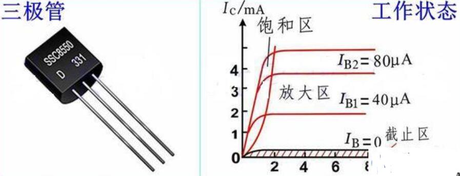

三极管(也称为晶体管)在电路中扮演着极其重要的角色,其核心作用是电流控制和信号放大。它的主要功能可以概括为以下几个方面:
  1. 电流放大与信号放大: 这是三极管最基础也是最重要的功能。
    • 原理: 三极管有三个电极:发射极(E)基极(B)集电极(C)
    • 工作机制: 在发射结(B-E结)施加一个较小的正向电压(较小的基极电流 Ib),会导致在集电结(B-C结)反向偏置的情况下,产生一个大得多的集电极电流 Ic
    • 放大倍数: 集电极电流 Ic 大约是基极电流 Ib 的β倍(β是三极管的电流放大倍数,通常在几十到几百甚至上千)。即 Ic ≈ β * Ib
    • 结果: 三极管可以用一个非常小的输入电流(或电压)变化,来控制一个非常大的输出电流变化,从而实现对微弱信号的放大。例如,扩音器中的麦克风信号(很微弱)通过三极管放大后,才能驱动扬声器发出响亮的声音。
  2. 电子开关:
    • 原理: 三极管可以在饱和导通截止状态之间快速切换。
    • 工作机制:
      • 导通 (饱和): 当基极电流 Ib 足够大(超过使集电极电流达到最大所需的值)时,Ic 达到最大,CE之间的电压降很低(接近0),相当于开关闭合
      • 截止: 当基极电流 Ib 非常小或为零时,集电极电流 Ic 几乎为零(非常小),CE之间的电压接近电源电压,相当于开关断开
    • 结果: 这种高速的开/关特性使得三极管能非常高效地控制大电流电路的通断,是构成数字逻辑门电路(如与非门、或非门)、驱动继电器、LED灯、电机等电子开关应用的基础。CPU内部数以亿计的“开关”就是由晶体管实现的。
  3. 阻抗变换:
    • 原理: 三极管输入端(基极-发射极)的阻抗通常相对较高(输入信号源提供的电流较小),而输出端(集电极-发射极)的阻抗相对较低(可驱动较大负载电流)。
    • 结果: 三极管可以作为一个缓冲器射极跟随器(共集电极配置)使用,有效匹配输入信号源(高阻抗)和输出负载(低阻抗)之间的阻抗,最大限度地传输信号功率,并减小信号源内阻的影响。
  4. 其他应用:
    • 振荡器: 与电容、电感或电阻网络结合,构成振荡电路,产生特定频率的信号(如收音机本振)。
    • 稳压: 用于构成简单或复杂的稳压电源电路(常作为调整管)。
总结来说,三极管在电路中的核心作用可以比喻为:
  • 像一个“阀门”: 用一个微小的电流(基极电流)去精确控制一个大得多的电流(集电极电流)。
  • 像一个“放大器”: 显著增强微弱信号的强度。
  • 像一个“开关”: 高速地接通或关断大电流回路。
  • 像一个“适配器”: 匹配不同电路部分之间的阻抗。
因此,三极管是现代电子设备(电脑、手机、音响、电视机等等)中不可或缺的核心元件,用于实现信号处理、计算、控制、供电等各种功能。
