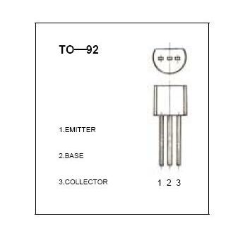

三、 常用三极管封装举例 (附一般引脚排列 - 仅供参考,务必查具体型号!)
  • TO-92 (最常用的小功率塑料封装):
    • 平面朝向自己,引脚向下。
    • 从左到右(标准): E - B - C
    • 注意:有些型号是 E-C-B!(如 2N3904, BC547 多为 E-B-C; 但如 BC327 PNP 多为 E-C-B;务必查证!)

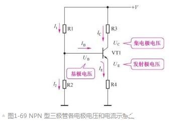

三极管电极电压与电流的关系
三极管电极加上适当的直流电压后,电极才有直流电流。三极管基极电压用UB表示,UC是集电极电压,UE是发射电压。
