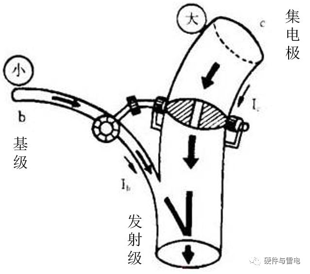

三极管是一种电流放大器件,但在实际使用中常常通过电阻将三极管的电流放大作用转变为电压放大作用。

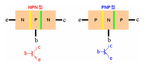

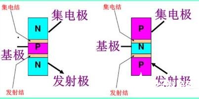

二、 按内部结构(PN结排列方式 / 极性)分类
  1. NPN型:
    • 结构: 基区是P型半导体,两边发射区和集电区是N型半导体。核心结构是“N-P-N”。
    • 特点:
      • 在工作时(放大状态),集电极电流Ic发射极电流Ie 流入三极管。
      • 基极电流 Ib 流入三极管。
      • 控制基极的正电流(相对于发射极)来使管子导通或放大。
      • 是最常用的一种极性。
  2. PNP型:
    • 结构: 基区是N型半导体,两边发射区和集电区是P型半导体。核心结构是“P-N-P”。
    • 特点:
      • 在工作时(放大状态),集电极电流Ic发射极电流Ie 流出三极管。
      • 基极电流 Ib 流出三极管。
      • 控制基极的负电流(即基极电位低于发射极)来使管子导通或放大。
      • NPN管为主流,PNP管常用作互补推挽输出、电平转换等。
