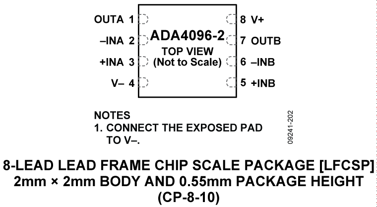

ADA4096-2双通道和ADA4096-4四通道运算放大器具有微功耗特性和轨到轨输入/输出范围。这些放大器的电源要求极低,保证工作电压范围为3 V至30 V,因而非常适合监控电池使用情况和控制电池充电。良好的动态性能,包括27 nV/√Hz电压噪声密度,则适合电池供电音频应用。这些器件可以处理最高200 pF的容性负载而不会发生振荡。
ADA4096-2和ADA4096-4拥有过压保护输入和二极管,允许输入电压高于或低于供电轨32 V,非常适合鲁棒的工业应用。ADA4096-2和ADA4096-4都具有独特的输入级,输入电压可以安全地超过任一电源电压,而不会发生反相或闩锁;这称为过压保护或OVP。
双通道ADA4096-2提供8引脚LFCSP (2 mm × 2 mm)和8引脚MSOP两种封装。ADA4096-4提供16引脚LFCSP (3 mm × 3 mm)和14引脚TSSOP两种封装。ADA4096-2W符合汽车应用标准,采用8引脚MSOP封装。
