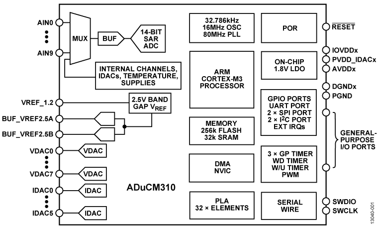

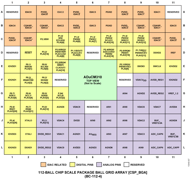

ADuCM310是一款片内堆叠式多芯片系统,设计用于可调谐激光模块应用的诊断控制。ADuCM310集成1个16位(14位精度)多通道逐次逼近寄存器(SAR) ADC、1个ARM Cortex™-M3处理器、8个电压DAC (VDAC)、6个电流输出DAC以及Flash/EE存储器,采用6 mm × 6 mm、112引脚CSP_BGA封装。
堆栈中的底层芯片支持低电压模拟电路的主体部分,是三个芯片中最大的一个。它内置ADC、VDAC、主要IDAC电路以及其它模拟支持电路,如低漂移高精度2.5 V基准电压源。
堆栈中的中间芯片支持数字电路的主体部分,如ARM Cortex-M3处理器、闪存和SRAM模块以及所有数字通信外设。此外,该芯片为整个芯片提供时钟源。16 MHz内部振荡器为内部PLL源,可输出80 MHz系统时钟。
顶层芯片(最小的芯片)基于高压工艺开发,支持−5 V和+5 V VDAC输出。它还能实现SOA IDAC吸电流电路,可将外部SOA二极管拉到−3.0 V电平,以便实现激光输出的快速关断。
关于各模块,ADC的转换速率最高可达800 kSPS。ADC集成10个外部单端或差分输入。该器件内置多个内部通道,如电源监控通道、片内温度传感器和内部基准电压源监控器。
VDAC均为集成输出缓冲器的12位电阻串DAC,可提供10 mA至50 mA的源电流,且这些DAC都能够驱动10 nF电容负载。
低漂移电流DAC具有14位分辨率,SOA IDAC (IDAC3)上的可变满量程输出范围为0 mA至20 mA和0 mA至250 mA。SOA IDAC还具有0 mA至−80 mA的吸电流能力。
提供精密2.5 V片内基准电压源。内部ADC、IDAC和VDAC电路采用此片内基准电压源,以确保所有这些外设均具有低漂移性能。
ADuCM310还提供2个缓冲基准电压输出,源电流最高可达1.2 mA。这些输出可外部连接至芯片。
ADuCM310集成了一个80 MHz ARM Cortex-M3处理器。它是32位精简指令集计算机(RISC)机器,提供最高达100 DMIPS的峰值性能。ARM Cortex-M3处理器还具有灵活的14通道直接存储器存储(DMA)控制器,支持串行外设接口(SPI)、UART和I2C通信外设。ADuCM310片内还集成256 kB非易失性Flash/EE存储器和32 kB SRAM。
一个16 MHz片内振荡器产生80 MHz系统时钟。此时钟在内部进行分频,允许处理器在较低频率下工作,以便省电。该器件还内置一个低功耗32 kHz振荡器,可给定时器提供时钟。ADuCM310包括3个通用定时器、1个唤醒定时器(可用作通用定时器)和1个系统看门狗定时器。
可根据具体应用要求配置多个通信外设。这些外设包括UART、2个I2C、2个SPI、GPIO端口和脉冲宽度调制(PWM)。
片内出厂固件支持通过UART进行串行在线下载,并且支持通过串行线调试端口(SW-DP)接口进行非介入仿真和编程下载。EVAL-ADuCM310QSPZ开发系统支持这些特性。
