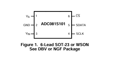

三、引脚描述与等效电路
ADC081S101的引脚功能明确,不同类型的引脚承担着不同的任务:
模拟输入引脚(VIN)
模拟输入信号范围为0V至VA,是模拟信号进入转换器的入口。在实际应用中,要注意输入信号的幅度不能超过这个范围,否则可能会导致转换结果不准确。
数字输入输出引脚
  • SCLK:数字时钟输入,直接控制转换和读出过程。时钟频率范围为25 kHz至20 MHz,合适的时钟频率对于保证转换的准确性和速度至关重要。
  • SDATA:数字数据输出,输出样本在SCLK引脚的下降沿从该引脚时钟输出。
  • CS:芯片选择,CS引脚的下降沿触发转换过程。
电源引脚
  • VA:正电源引脚,应连接到稳定的+2.7V至+5.25V电源,并通过1 μF电容和0.1 μF单片电容旁路到GND,以减少电源噪声的影响。
  • GND:电源和信号的接地端。
