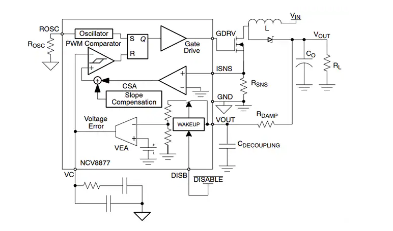

典型应用
电流模式控制原理图

(一)电流模式控制
NCV8877采用电流模式控制方案,PWM斜坡信号来自功率开关电流。该斜坡信号与误差放大器的输出进行比较,以控制功率开关的导通时间。振荡器作为固定频率时钟,确保系统具有恒定的工作频率。与传统的电压模式控制相比,电流模式控制具有以下优势:
  1. 快速响应:斜坡信号直接来自电感,能立即响应线电压变化,消除了输出滤波器和误差放大器带来的延迟。
  2. 逐周期电流限制:通过限制峰值开关电流,实现了固有的逐周期电流限制功能。
  3. 简化补偿:由于电流模式控制的是输出电流而非电压,滤波器对反馈回路只提供单极点,简化了补偿设计。
(二)斜率补偿
为了提高系统的稳定性,NCV8877内置了斜率补偿方案,将振荡器产生的固定斜坡添加到电流斜坡上。合适的斜率速率既能保证电路的稳定性,又不会牺牲电流模式控制的优势。
(三)电流限制
具备两种电流限制保护功能:
  1. 峰值电流模式:当电流检测放大器在电流限制前沿消隐时间后检测到ISNS和GND之间的电压超过峰值电流限制时,功率开关在该周期的剩余时间内关断。
  2. 过流打嗝模式:当电流检测电阻两端的电压超过过流阈值电压时,器件进入过流打嗝模式,停止开关操作一段时间后,再重新启动软启动程序。
