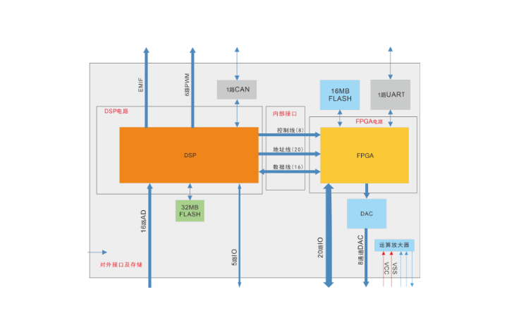

JLH221360控制芯片SIP主要面向伺服机构控制电路小型化应用需求,内置多种通信接口,用于实现控制算法及与各个部件之间的通信,并对外部各个部件的控制。
wKgZO2kxNjOAPEf8AACFYwNEizs355.pngJLH221360控制模块的设计架构“DSP+FPGA”
由上图可知,JLH221360控制芯片主要由DSP核心处理模块和FPGA接口模块组成。其中DSP核心处理模块丰要包括DSP、配套电源、SCI接口、CAN接口等;FPGA接口模块主要包括程序存储器、接口转换电路、DAC以及其他外围电路。各部分主要功能如下:
DSP核心处理模块主要功能:通过ADC接口对光电探测器输出的信号进行采集,送入DSP完成控制算法的解算;根据功能时序要求,通过EMIF、RS422等接口实时输出时序控制指令,实现对外围电路的控制;通过外部存储器,实现数据存储。
FPGA核心处理模块主要功能:通过D/A转换模块,将数字信号转换为模拟信号实现对激光器输出光强的控制;通过通信接口及预留的10端口等实现与外部电路的通信及电路控制;通过外部程序存储器,实现对控制程序的存储功能。
