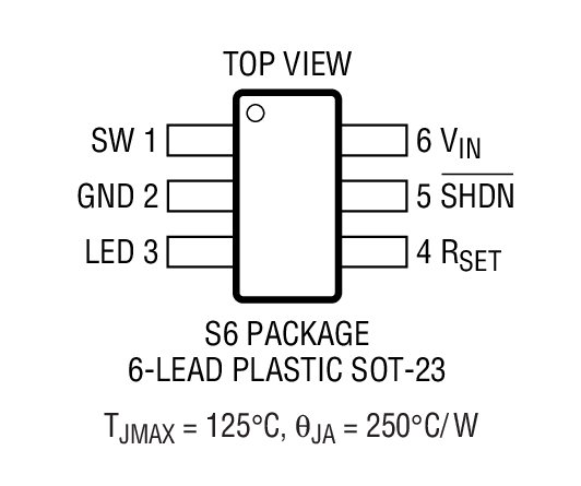

产品详情
LT®1932 是一款固定频率升压型 DC/DC 转换器,其专为用作一个恒定电流源而设计。由于它直接调节输出电流,因此 LT1932 非常适合于驱动发光二极管 (LED),此类二极管的光强与流经它们的电流成比例,而不是其端子上的电压。
由于输入电压范围为 1V 至 10V,所以该器件可采用多种输入电源供电运作。LT1932 即使在输入电压高于 LED 电压时也能准确地调节 LED 电流,从而极大地简化了电池供电型设计。单个外部电阻器负责把 LED 电流设定在5mA 和 40mA 之间,随后可以很容易地利用一个 DC 电压或一个脉宽调制 (PWM) 信号对其进行调节。当 LT1932 被置于停机模式时,将 LED 与输出断接,从而确保整个电路的静态电流低于 1µA。这款器件的 1.2MHz 开关频率允许使用纤巧的扁平片式电感器和电容器,以在对空间敏感的便携式应用中,将器件的占板面积和成本降至最小。
