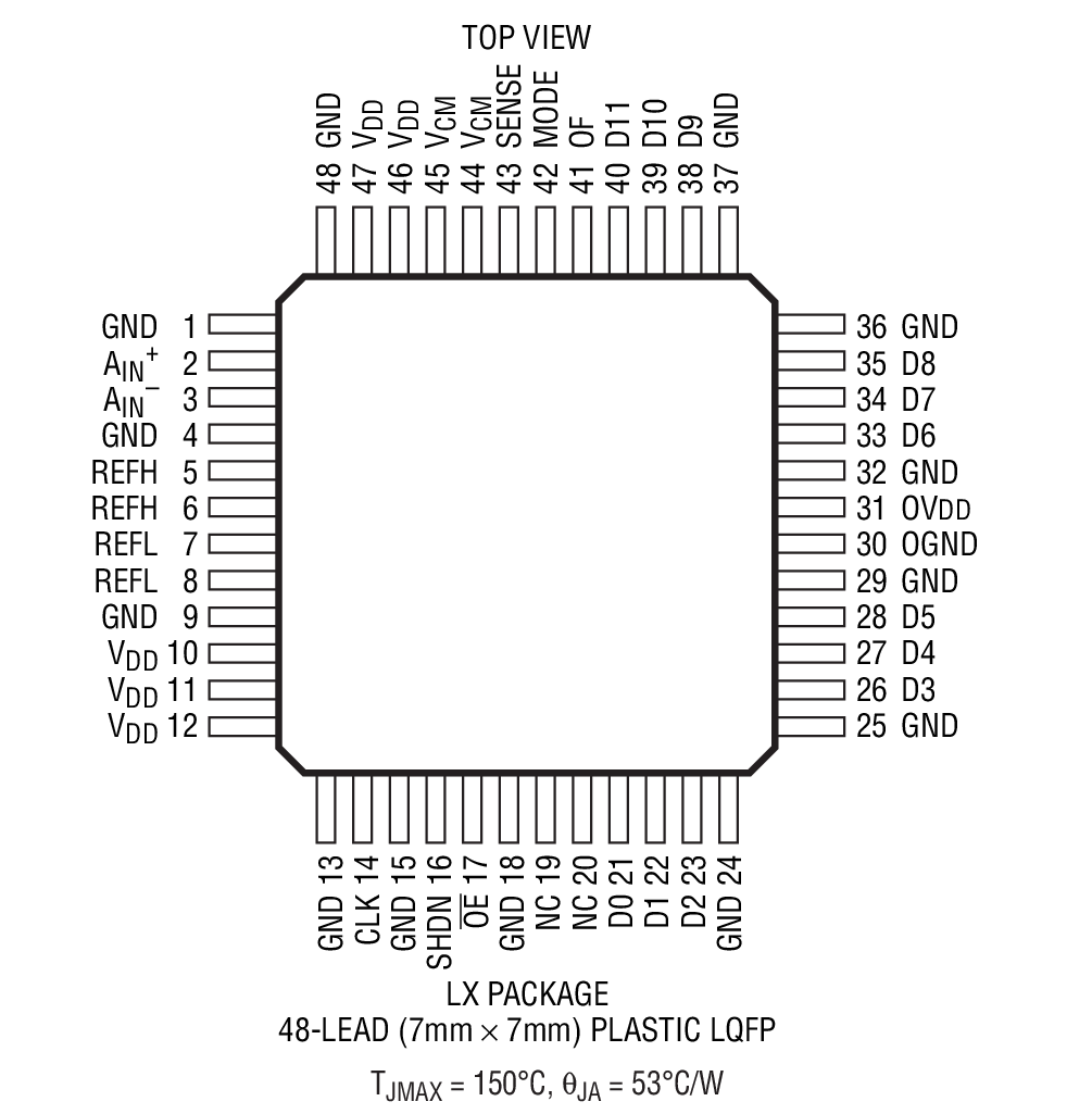

  • 48 引脚 (7mm x 7mm) LQFP 封装

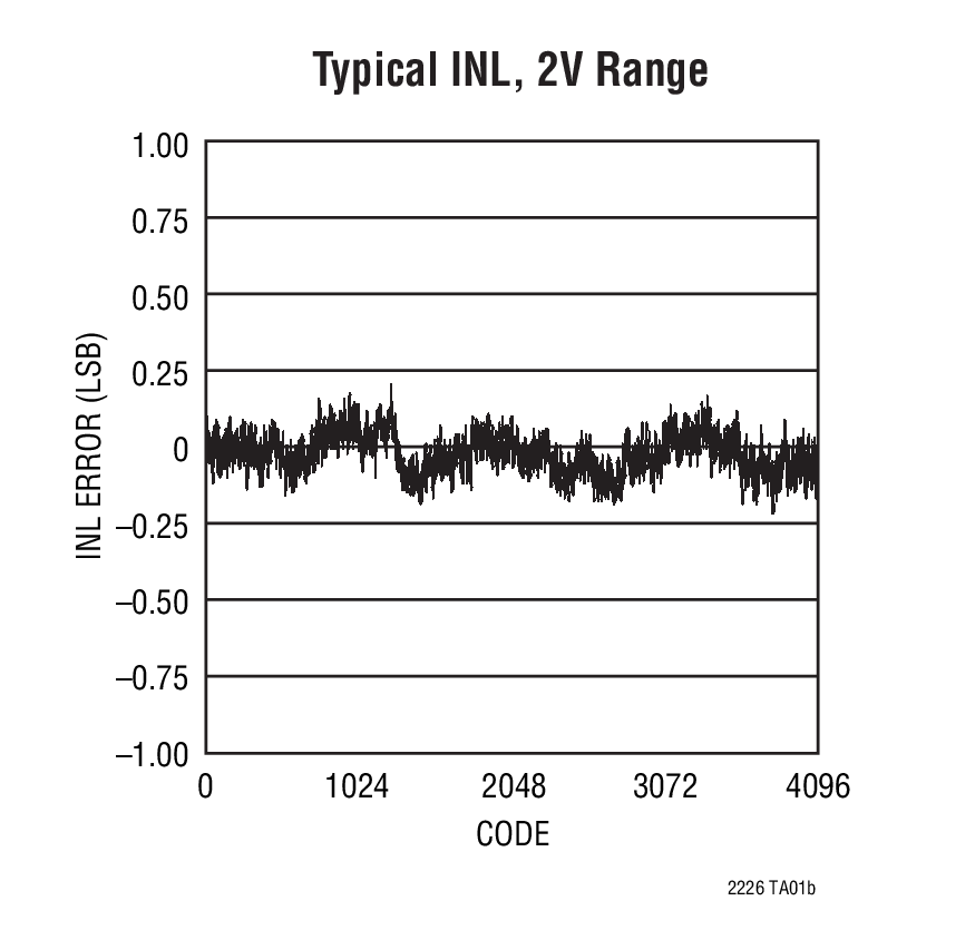

DC 规格包括整个温度范围内的 ±0.3LSB INL (典型值)、±0.3LSB DNL (典型值) 和无漏失码。转换噪声很低,仅为 0.25LSBRMS
