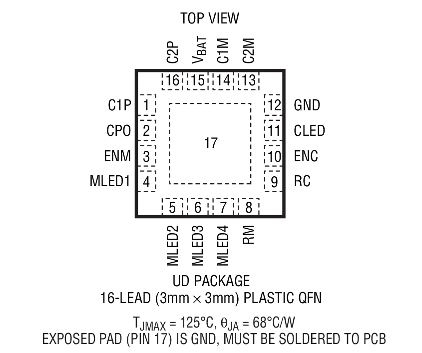

  • 3mm x 3mm x 0.75mm 16 引线塑料 QFN 封装

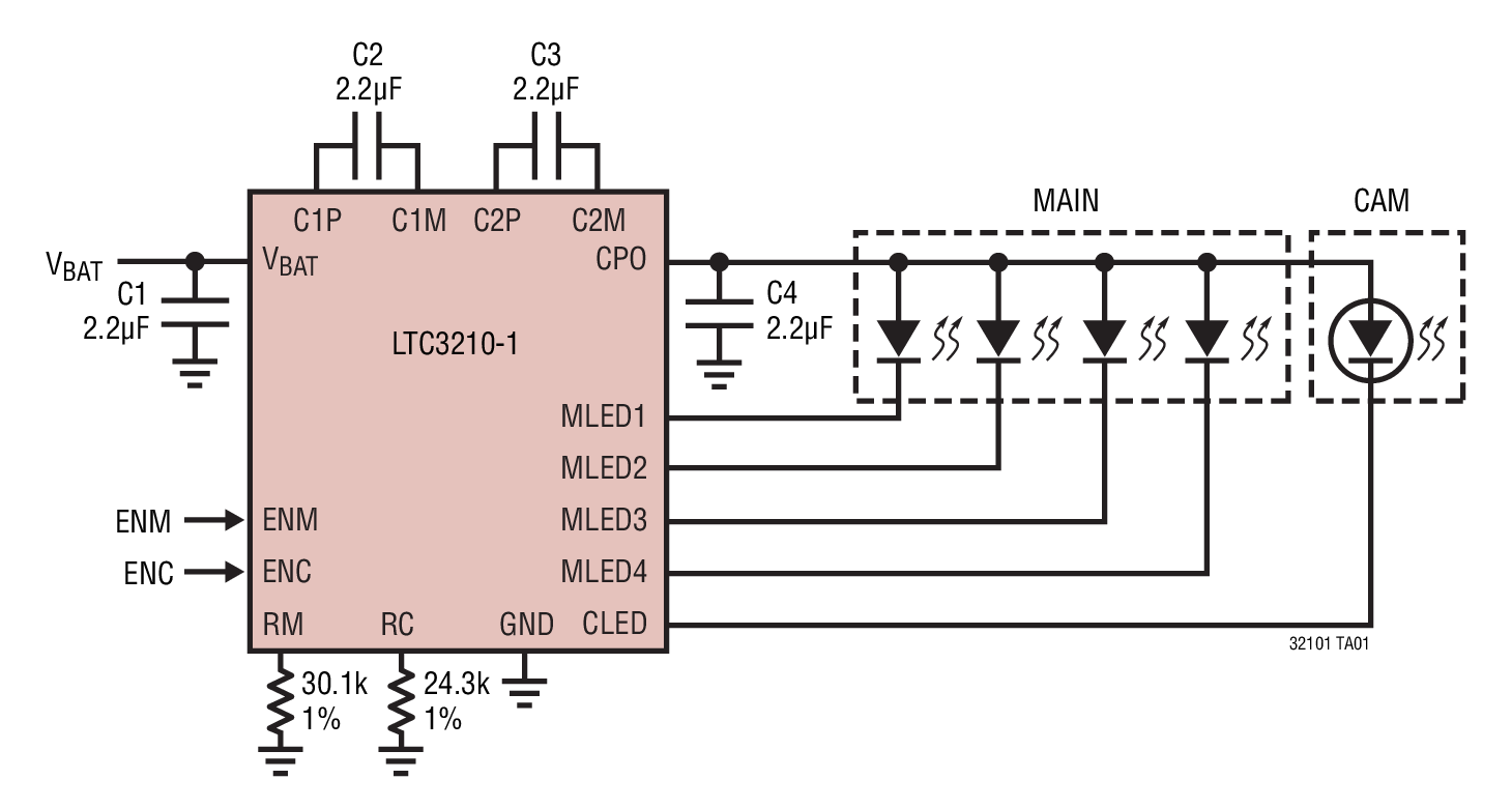

LTC®3210-1 是一款低噪声充电泵 DC/DC 转换器,专为驱动 4 个主 LED 和 1 个用于相机照明的高电流相机 LED 而设计。LTC3210-1 仅需 4 个小的陶瓷电容器和两个电流设定电阻器便可构成一个完整的 LED 电源和电流控制器。
内置软起动电路可防止在启动和模式变更期间产生过大的浪涌电流。高开关频率允许使用小的外部电容器。独立的主和相机全标度电流设定值由两个外部电阻器来设置。

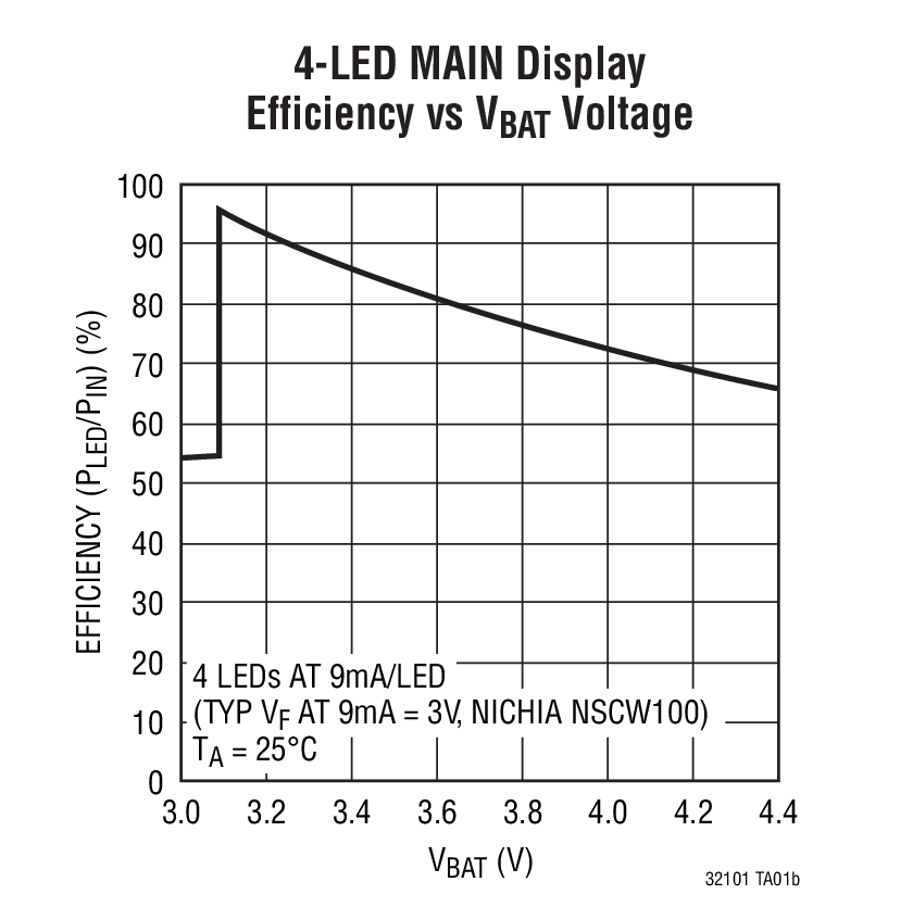

充电泵根据 LED 电流源两端的电压来优化效率。该器件在 1x 模式中上电,并当任何被使能的 LED 电流源开始进入压降状态时自动切换至升压模式。LTC3210-1 采用 3mm x 3mm x 0.75 16 引线 QFN 封装。
