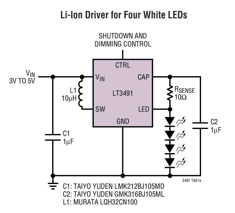

LT®3491 是一款固定频率升压型 DC/DC 转换器,专为从单节锂离子电池来驱动多达 6 个串联白光 LED 而设计。采用 LED 串联可提供相等的 LED 电流,从而获得均匀的显示亮度,并免除了增设镇流电阻器的需要。该器件采用了一种独特的高端 LED 电流检测,从而令其能够起一个 “单线式电流源” 的作用;LED 串的一端可在任何位置回接至地,从而实现一种较为简单的单线式 LED 连接。传统的 LED 驱动器采用一个接地电阻器来检测 LED 电流,因而需要采用一种至 LED 串的双线式连接。
2.3MHz 的开关频率允许采用纤巧的电感器和电容器。单个引脚可执行停机和准确的 LED 调光控制。所需的外部组件极少:LED 开路保护和肖特基二极管均被集成在纤巧的 SC70 和 2mm x 2mm DFN 封装中。凭借如此之高的集成度,LT3491提供了一种占用空间最小的高效 LED 驱动器解决方案。
