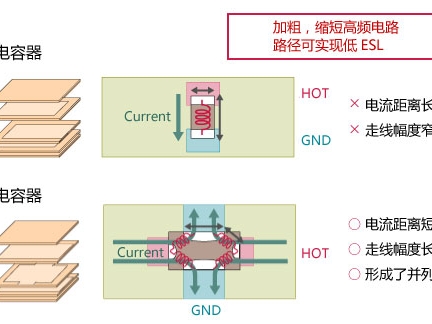

要理解 NFM18CC471R1C3D 的优势,必须先搞懂它与普通电容的核心区别 ——三端子结构
传统两端子电容电流只能从一端流入、另一端流出,内部电极和引脚形成的寄生电感(ESL)会串联在回路中。频率一高,这个电感就会 “拖后腿”,让电容失去滤波能力。而村田这款 NFM18 系列电容,采用了中间为信号 / 电源贯通电极,两侧为接地电极的三端子设计。这种结构有两大妙处:
  1. ESL 显著降低:电流路径更短,且接地电极分流,等效串联电感几乎被减半,让电容的自谐振频率大幅提升,高频滤波范围更广。
  2. 天生 T 型滤波器:它的等效电路不再是简单的电容,而是由两侧引线电感 + 中间电容组成的T 型低通滤波器,能更高效地衰减高频噪声,滤波效果远胜普通电容。简单说,三端子设计把原本 “有害” 的寄生电感,转化成了滤波电路的一部分,实现了 1+1>2 的效果。
