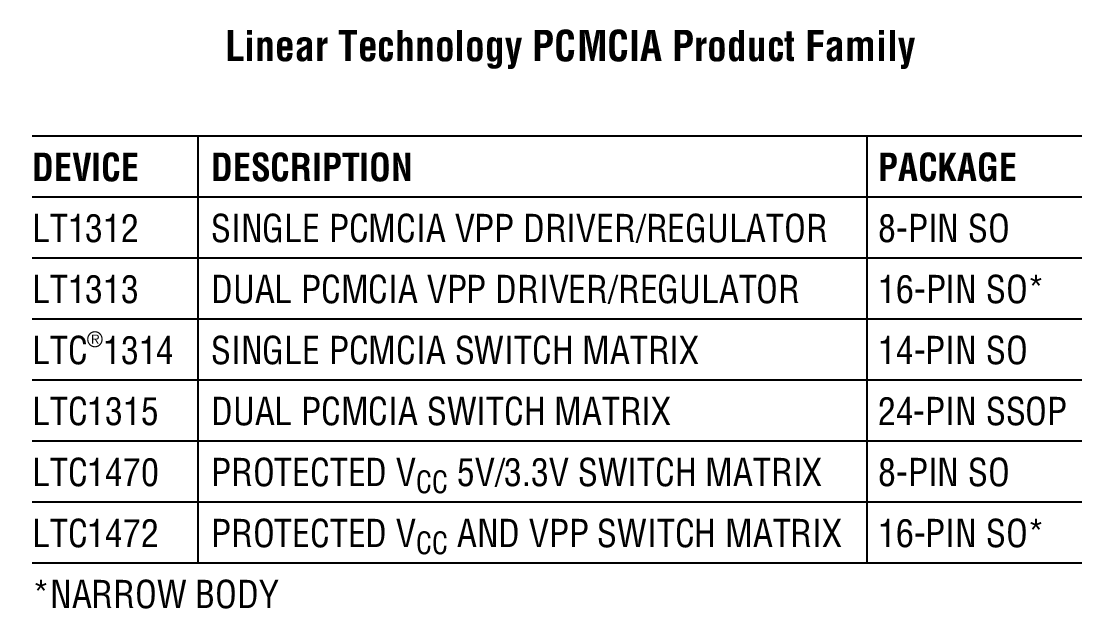

LT®1313 是凌力尔特公司 (现隶属 ADI) PCMCIA 驱动器 / 稳压器系列的成员器件。它从单个未调整的 13V 至 20V 电源为两个 PCMCIA 卡槽的 VPP 引脚提供 0V、3.3V、5V、12V 和高阻抗稳定电源。当与一个 PC 卡接口控制器结合使用时,LT1313 可形成一个组件数极少的完整接口,适用于掌上型电脑、笔控型电脑和笔记本电脑。两个 VPP 输出电压通过 4 个直接连接业界标准 PC 卡接口控制器的逻辑可兼容数字输入独立地选择。

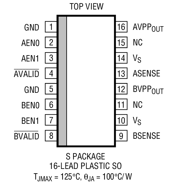

LT1313 可提供 16 引脚 SO 封装。
