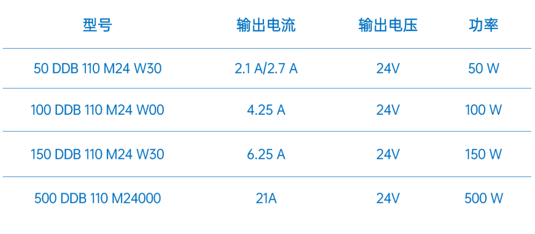

4产品选型
DDB系列壁装电源具备宽范围输入、稳定24V输出、完善的保护与监控、严苛环境适应性等多项核心优势,为轨道交通24V控制系统提供高可靠、可扩展的灵活供电解决方案。
