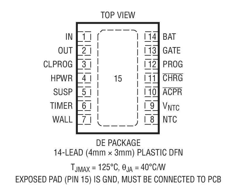

  • 纤巧型 (4mm x 3mm x 0.75mm) 14 引脚 DFN 封装
产品详情
LTC®4085-1 是一款专为便携式电池供电型应用而设计的 USB 电源管理器和锂离子电池充电器。该器件控制被 USB 外设用于操作和电池充电的总电流。总输入电流可被限制为一个高达 1.5A 编程值的 20% 或 100% (通常是 100mA 或 500mA)。电池充电电流可自动减小,这样负载电流与充电电流之和就不会超过编程输入电流限值。
LTC4085-1 包括一个完整的恒定电流 / 恒定电压线性充电器,用于给单节锂离子电池充电。标准 LTC4085 器件的该 4.1V 版本为那些在高于约 60°C 的环境中运作或贮存的应用。在这些条件下,降低浮动电压将通过牺牲初始电池容量来换取电池使用寿命期间容量保持能力的增强。而且,降低浮动电压还将最大限度地减小棱柱形电池和聚合物电池中的膨胀,并避免圆柱形电池中发生 CID (压力熔断器) 开路。
LTC4085-1 还包括一个可设置充电终止定时器、自动再充电功能、一个充电结束状态输出和一个 NTC 热敏电阻。
LTC4085-1 采用 14 引脚扁平 4mm x 3mm DFN 封装。
