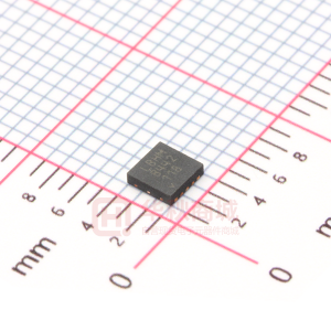

LT®3471 双通道开关稳压器将两个 42V、1.3A 开关与能够在至地电位的条件下进行检测的误差放大器组合在了一起,从而提供了升压和负输出转换功能。低 VCESAT 双极型开关使该器件能够在占板面积很小的情况下提供高电流输出。LT3471的开关频率为 1.2MHz,因而允许采用纤巧、低成本且扁平的电感器和电容器。采用可编程软起动功能消除了启动期间的高浪涌电流,此时,一个外部 RC 用于设定电流斜坡速率。恒定频率电流模式 PWM 架构的运用产生了易于滤除的可预测低输出噪声。
LT3471开关的额定电压为 42V,从而使得该器件成为高达 ±40V 的升压型转换器以及 SEPIC 和反激式设计的理想选择。在一个 SEPIC 设计中,每个通道均可从一个 3.3V 电源产生一个在高达 630mA 电流条件下的 5V 输出,或从四节碱性电池产生 5V/510mA 的输出。该器件可被配置成两个升压转换器、一个升压转换器和一个负输出转换器或两个负输出转换器。
LT3471采用扁平 (高度仅 0.75mm) 10 引脚 3mm x 3mm DFN 封装。
