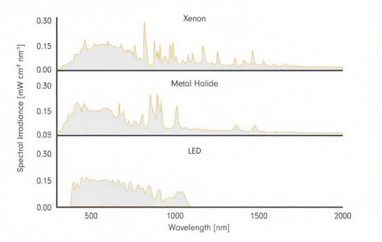

不同光源的光谱对比
luminbox
氙弧灯、卤素灯、LED灯光谱对比
不同光源的光谱匹配度直接影响实验精度。下表概览各光源特性:
光源类型光谱覆盖辐照强度光谱稳定性适用实验类型
氙灯可见光+部分紫外材料测试、航空航天材料
金属卤素灯可见光+少量紫外教学演示、中等精度实验
LED可见光+可调部分紫外中高耐候性测试、材料老化、实验室长期测试
在选型时,可使用光谱匹配评分表,对光源进行AM1.5G 光谱偏差、光强均匀度及寿命打分,从而快速确定最适合实验场景的光源。

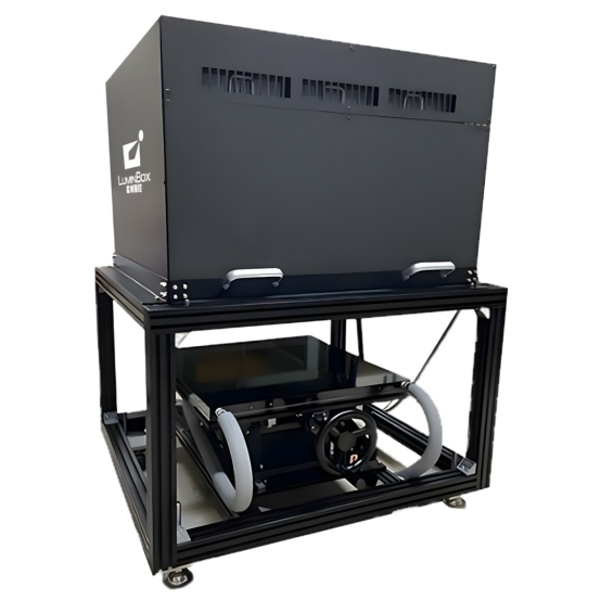

Luminbox大面积LED太阳模拟器
luminbox
Luminbox 全光谱大面积LED太阳模拟器以A+AA+综合性能,实现辐照均匀光谱精准与运行稳定的三重突破,通过权威认证,为材料测试提供高可靠、标准化的全光谱光照解决方案,推动精密光学实验迈向更高精度与可重复性。
A+级光谱匹配:300-1200 nm全覆盖,误差≤1%(IEC标准)。
高均匀辐照:45cm×45cm区域不均匀度仅1.8%(A级)。
超稳运行:20分钟波动≤0.5%(A+级)。
权威认证:国家计量院校准,国际标准合规。
工业级设计:适配光伏、材料、光催化等多场景。
Luminbox凭借对光谱匹配度、辐照均匀性等核心指标的极致追求,已构建起覆盖LED/氙灯/卤素灯全技术路线的产品矩阵,技术持续创新、关键性能指标表现出色,为客户提供了优质的产品和全场景太阳光环境模拟解决方案。
