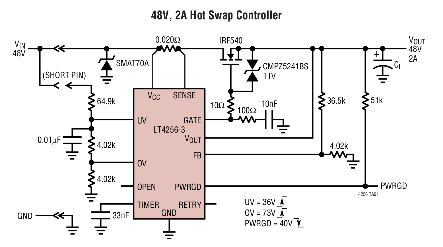

LT®4256-3 是一款高电压热插拔 (Hot Swap) 控制器,其允许在带电背板上安全地进行电路板的插拔操作。一个内部驱动器负责驱动高压侧 N 沟道 MOSFET 栅极,以控制 10.8V 至 80V 的电源电压。该器件具有一个开路检测 (OPEN) 输出,用于指示异常低的负载电流情况。

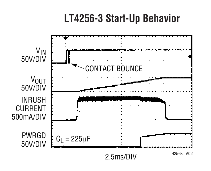

另外,LT4256-3 还具有一个可调的模拟折返电流限值。如果电源处于电流限制状态的时长超过了一个可编程的时间值,则 N 沟道 MOSFET 关断,PWRGD 输出被置于低电平有效状态,而且 LT4256-3 将执行自动重启 (在一个超时延迟之后) 或闭锁操作,直到 UV 引脚循环至低电平为止 (取决于 RETRY 引脚的状态)。
当输出电压升至一个编程电平以上时,PWRGD 输出将发出指示信号。一个从 VCC 引出的外部电阻器串负责提供可编程欠压和过压保护。

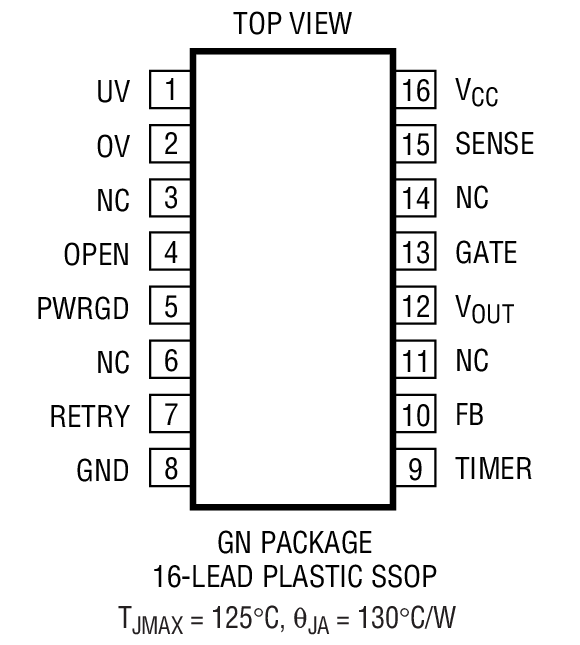

LT4256-3 采用 16 引脚 SSOP 封装。
