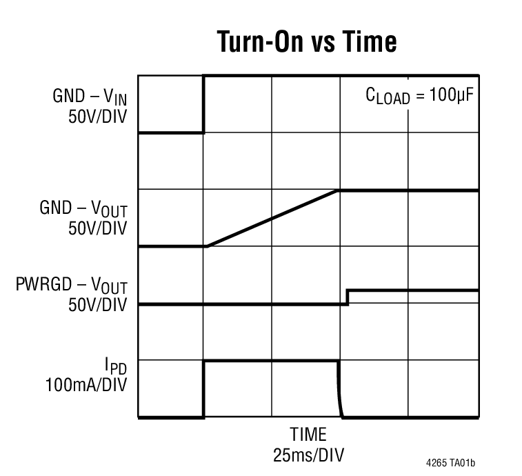

  • 具 100mA 浪涌电流限值的坚固型 100V 内置 MOSFET

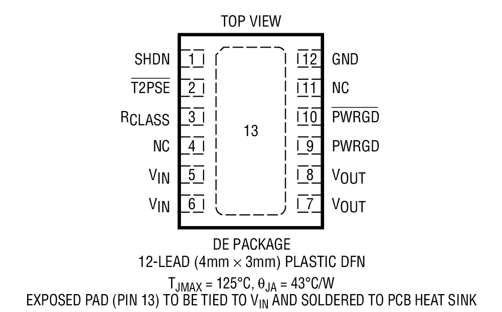

  • 12 引脚、4mm x 3mm DFN 封装

LTC®4265 是第三代受电设备 (PD) 接口控制器,旨在用于具高达 25.5W 功率的 IEEE 802.3at 高功率以太网供电 (PoE) 应用。通过支持 IEEE 802.3 标准所定义的单事件和两事件分级信号传输,LTC4265 可以在众多的产品配置中使用。一个 100V MOSFET 负责在检测和分级期间对 DC/DC 转换器进行隔离,并提供了 100mA 的浪涌电流限制作用,旨在实现平滑的上电变换。另外,LTC4265 还包括互补的电源良好输出、一个内置特征电阻器、欠压 / 过压闭锁和全面的热保护功能。所有的凌力尔特 PD 解决方案均包括一个可提供特征损坏信息的停机引脚,以提供灵活的辅助电源选项。

LTC4265 采用节省空间的扁平 (4mm x 3mm) DFN 封装,而且引脚与 LTC4264 完全兼容。
