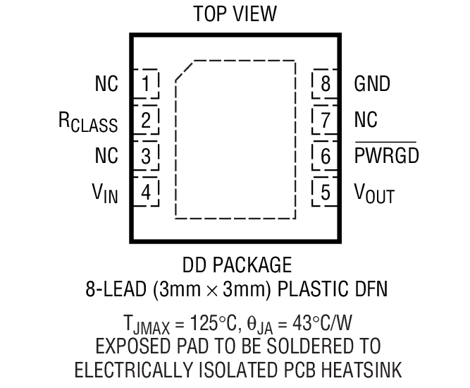

LTC4257 采用 8 引脚 SO 封装和扁平 (3mm x 3mm) DFN封装。
