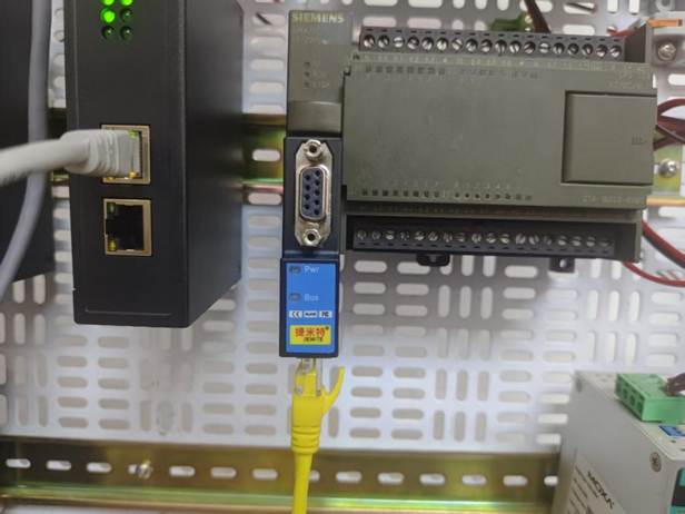

经技术论证,选型捷米特ETH-S7200-JM01直通型以太网模块,核心适配优势如下:
1.直通型设计,完美兼容原有触摸屏:模块配备9针母口,可直接串联触摸屏与PLC,不占用PLC编程口,确保本地操作不受影响。
2.双协议转换,无缝对接上位系统:支持PPI与S7 TCP、Modbus TCP协议双向转换,可直接接入工厂以太网,兼容MES、WinCC等主流工控软件。
3.工业级可靠性,适配严苛工况:宽温设计(-40℃至+75℃),具备磁耦隔离与EMC抗干扰能力,无需外接电源,直接从PLC取电(功耗<80mA)。
(三)部署方案

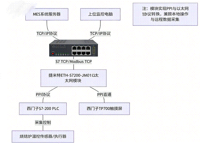

1.硬件配置:西门子S7-200 PLC(CPU224)、西门子TP700触摸屏、捷米特ETH-S7200-JM01以太网模块、工业以太网交换机、MES服务器、上位监控电脑
2.部署步骤
①断电状态下,将模块PPI公口插入PLC的 9针DP口;
②将触摸屏通讯线接入模块的9针母口,实现直通通讯;
③用网线将模块以太网口连接至车间交换机,并入工厂局域网;
④上电后,通过模块WEB服务器配置IP地址(与MES系统同网段),完成协议转换参数设置,无需修改PLC程序,全程部署不超过2小时。

四、技术架构拓扑图
