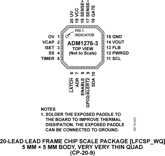

ADM1276是一款热插拔控制器,允许将电路板插入带电背板或从带电背板移除。该器件还集成12位模数转换器(ADC),可通过PMBus™接口进行电流和电压回读。
负载电流利用内部电流检测放大器测量,通过SENSE+引脚和SENSE-引脚测量电源路径内检测电阻两端的电压。默认限值设置为20 mV,如果需要,可通过内部基准电压源至ISET引脚的电阻分压器网络对该限值进行调整。
ADM1276通过GATE引脚控制电源路径内外部N沟道FET的栅极电压,从而限制流经检测电阻的电流,检测电压(因而负载电流)维持在预设最大值以下。ADM1276通过限制FET保持开启(电流处于最大值时)的时间保护外部FET,该电流限制时间通过选择连接至TIMER引脚的电容来设置。此外,可使用折返电阻网络随FET两端的电压增加而主动降低电流限制,这有利于保持FET内的恒定功率,从而有效遵循安全工作区(SOA)要求。
短路时,快速内部过流检测器在370 ns内作出响应,通知栅极关断,1500 mA下拉器件可确保快速FET响应。ADM1276提供过压(OV)和欠压(UV)保护,其阈值通过UV和OV引脚上的外部电阻分压器设置。如果使用FLB引脚来监控输出,PWRGD信号可用于检测输出电源何时有效。GPO引脚可配置为各种输出信号,达到设定的电流或电压电平时,该引脚可以置位。
12位ADC可测量检测电阻内的电流,并测量SENSE+引脚上的电源电压或输出电压。PMBus接口允许控制器读取来自ADC的电流和电压数据。测量可通过PMBus命令启动,或者ADC可连续运行,用户视需要随时读取最新转换数据。根据ADR引脚的连接方式,最多可选择4个唯一PMBus地址。
ADM1276采用20引脚LFCSP封装,并具有一个LATCH引脚,该引脚可配置为在发生过流故障时自动重试或锁定。
