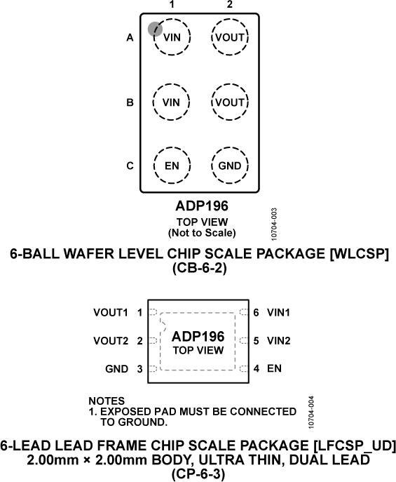

  • 超小型1.0 mm × 1.5 mm、0.5 mm间距6引脚WLCSP封装
  • 小型2.0 mm × 2.0 mm × 0.55 mm、0.65 mm间距、6引脚LFCSP封装

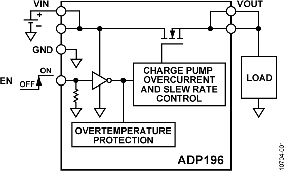

ADP196是一款高端负载开关,采用1.8 V至5.5 V电源供电。该负载开关可提供电源域隔离,有助于延长电池工作寿命。它内置一个低导通电阻N沟道MOSFET,支持3 A以上的连续电流,功率损耗极小。此外, RDSON 恒定,与VIN电压无关。ADP196具有25 μA的低静态电流和超低关断电流,因此非常适合电池供电的便携式设备使用。借助内置的使能逻辑电平转换器,ADP196可兼容多种处理器和GPIO控制器。
如果结温超过125°C,过温保护电路就会激活,保护ADP196本身及下游电路免受损害。过流保护通过恒定的电流限制提供。
ADP196-01集成一个内部快速输出放电电路,用于在其输出禁用时让输出电容放电。
ADP196采用WLCSP封装,占用的印刷电路板(PCB)空间极小,面积不到1.5 mm2,高度仅0.60 mm。
ADP196采用超小型1.0 mm × 1.5 mm、0.5 mm间距、6引脚WLCSP封装和2.0 mm × 2.0 mm × 0.55 mm、0.65 mm间距、6引脚LFCSP封装。
