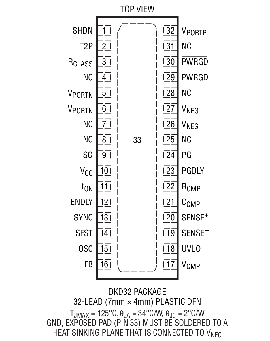

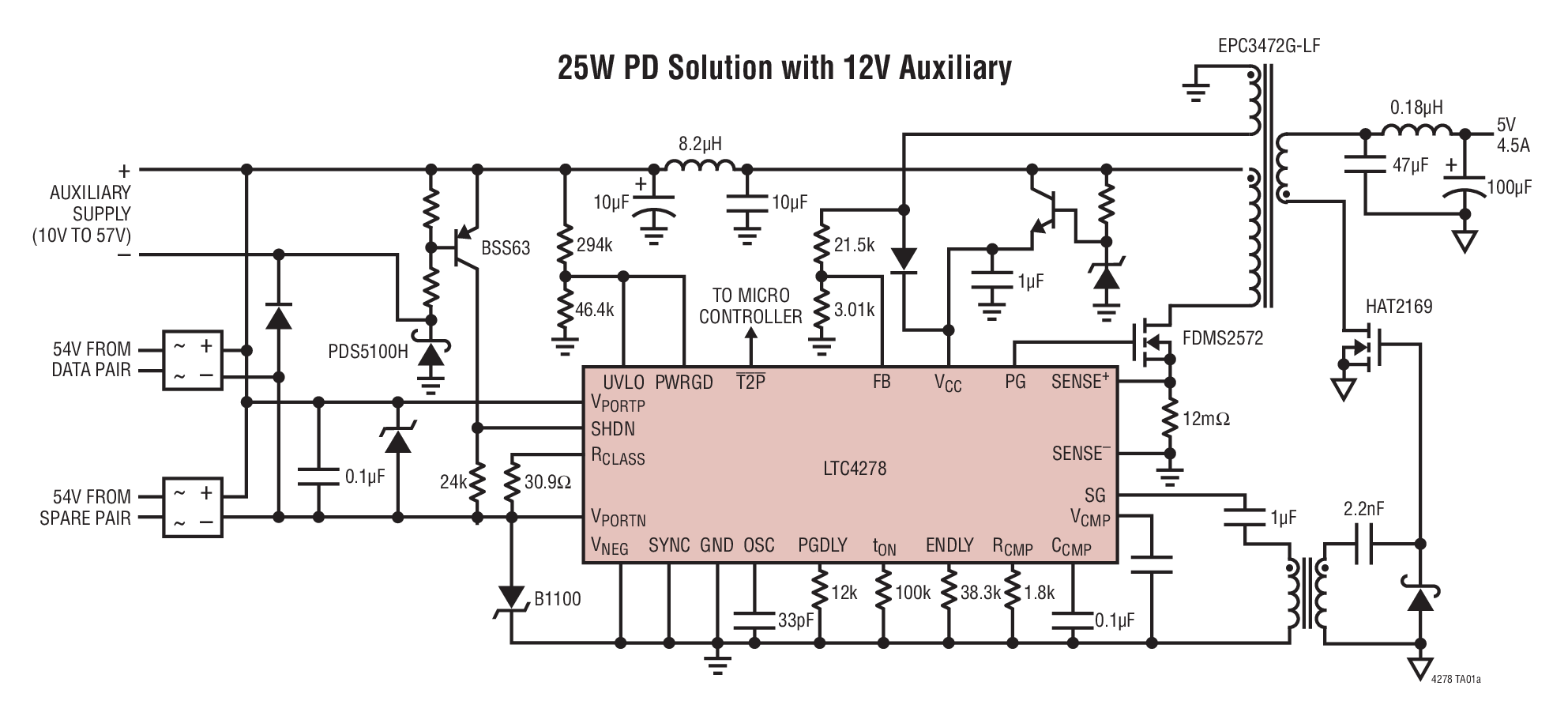

LTC4278 具同步 No-Opto 反激式控制器和 12V 辅助电源支持功能的 IEEE 802.3at PD
数据:
优势和特点
  • 符合 25.5W IEEE 802.3at (Type 2) 标准的 PD
  • 10V 至 57V 辅助电源输入
  • 用于提供灵活辅助电源支持的停机引脚
  • 内置先进的 No-Opto (无光隔离器) 同步反激式控制器
    • -  隔离型电源效率 >92%
    • -  效率达 88% (包括二极管电桥和 Hot Swap FET)
  • 绝佳的 EMI 性能
  • 坚固型 100V 0.7Ω (典型值) 集成热插拔 (Hot Swap) MOSFET
  • IEEE 802.3at 高功率可用指示器
  • 集成特征电阻器和可编程分级电流
  • 欠压、过压和热保护
  • 具自动再起动功能的短路保护
  • 可编程软起动和开关频率
  • 相配的电源良好指示器
  • 耐热性能增强型 7mm x 4mm DFN 封装
产品详情
LTC®4278是一款集成受电设备 (PD) 控制器和开关稳压器,拟用于高功率 IEEE 802.3at 和 802.3af 应用。凭借一个很宽的输入电压范围,LTC4278 专为支持那些包括一个低电压辅助电源输入 (例如:一个 12V 墙上适配器) 的 PD 应用而设计。该器件包括一个停机引脚,能够简单地实现 PoE 和辅助电源支配型应用。此外,LTC4278 还支持由 IEEE 所定义的单事件和两事件分级,因而可以在众多的产品配置中使用。
LTC4278 同步、电流模式、反激式控制器可在单个转换级中产生多个电源轨,从而在提供最高系统效率的同时保持了对所有输出的严格稳压。LTC4278 运用了凌力尔特公司专利的 No-Opto 反馈拓扑结构,以在无需增设一个光隔离器电路的情况下提供完整的 IEEE 802.3 隔离。一种真正的软起动功能实现了所有输出电压的平缓斜坡上升。
LTC4278 采用节省空间的 32 引脚 DFN 封装。
