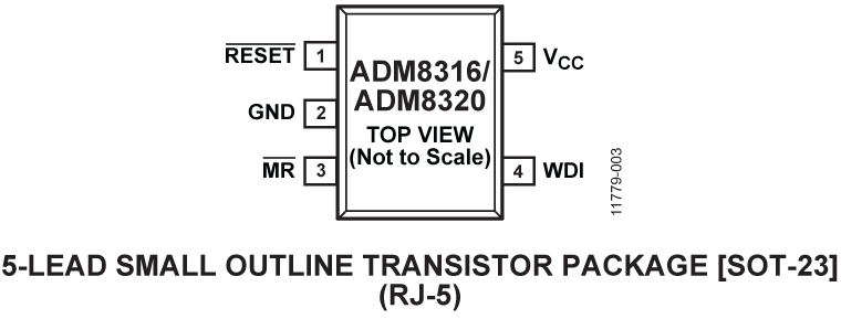

  • 5引脚SOT-23封装
产品详情

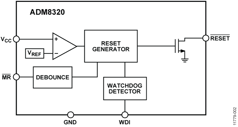

ADM8316/ADM8318/ADM8319/ADM8320/ ADM8321/ADM8322 均为电源监控电路,用来监控微处理器系统的电源电压和代码执行完整性。片内看门狗定时器不仅能提供上电复位信号,若微处理器未能在预设超时周期内发出选通脉冲,还能复位微处理器。复位信号也可以由手动复位输入引脚连接的外部按钮开关置位。这六款器件具有不同的看门狗输入、手动复位输入和输出级配置组合。
每款器件均提供27种复位阈值选项,在2.5 V至5 V范围内,以100 mV递增。另外还有四个复位超时选项:1 ms、20 ms、140 ms和1120 ms(最小值),以及四个看门狗超时选项:6.3 ms、102 ms、1.6 s和25.6 s(典型值)。并非所有的器件选项均可作为标准型号。详情参考订购指南。
