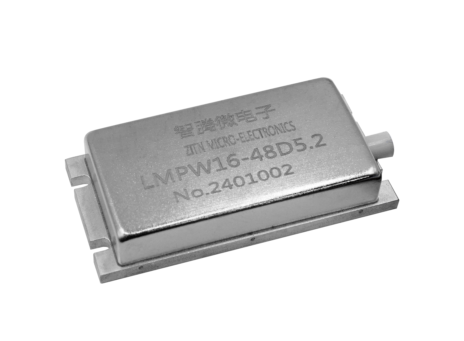

三、典型代表型号
LMP16W系列高温DC/DC电源模块,设计工作环境温度175℃,是专门针对高温作业环境开发的产品。
此产品采用高频变换工作模式,把直流电源逆变成高频电源。通过隔离变压器实现输入与输出电气隔离,然后经过整流电路将高频电源转换成直流输出。高频变换电路实现了转换效率高、体积小、重量轻的目的。
技术指标如下:
工作环境温度:-55℃~+175℃,最高壳温:+185℃。
输入电压:10~30V,16~48V,24~72V,24V~100V,36~108V,70~210V
输出电压:最多3路,3.3V,5V,9V,12V,15V,24V,36V
输出纹波及噪声:10mVp-p
输出功率:16W(壳温185℃功率无降额)。
输出精度:±2%。
负载调整率:2%。
交叉调整率:双路输出,典型士3%(主路50%带载,辅路10%-100%带载)
温度稳定性:±2%(-55℃~175℃)
线性调整率:±0.1%(10%线性变化)
过冲幅度:10%(输入电压阶跃和负载电流阶跃)
瞬态恢复时间:50ms(输入电压阶跃和负载电流阶跃)
抗震性:40G,0~800HZ
转换效率:75%~88%
静态功耗:最大0.8W。
输入和输出之间的隔离电压:1000VDC.
开关频率:300KHz±5%(-55℃~175℃)
机械尺寸:L:60.0mmxW:28.6mmxH:11.5mm
使用寿命:壳温150℃4000小时、壳温175℃2000小时,壳温185℃1000小时
