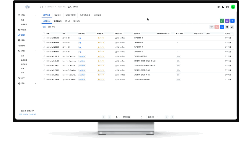

第1步,设备导入
根据模板规范填写设备信息并上传,完成后即可在库存信息界面查看已创建的设备。

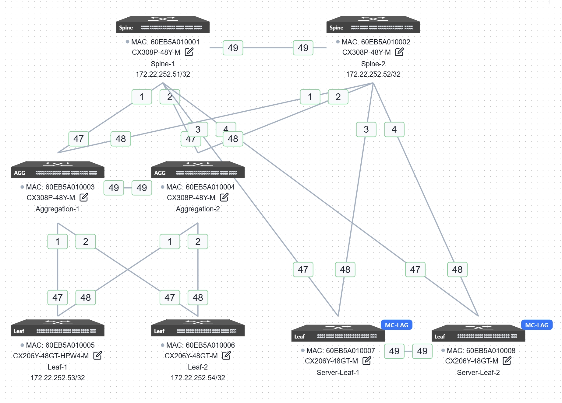

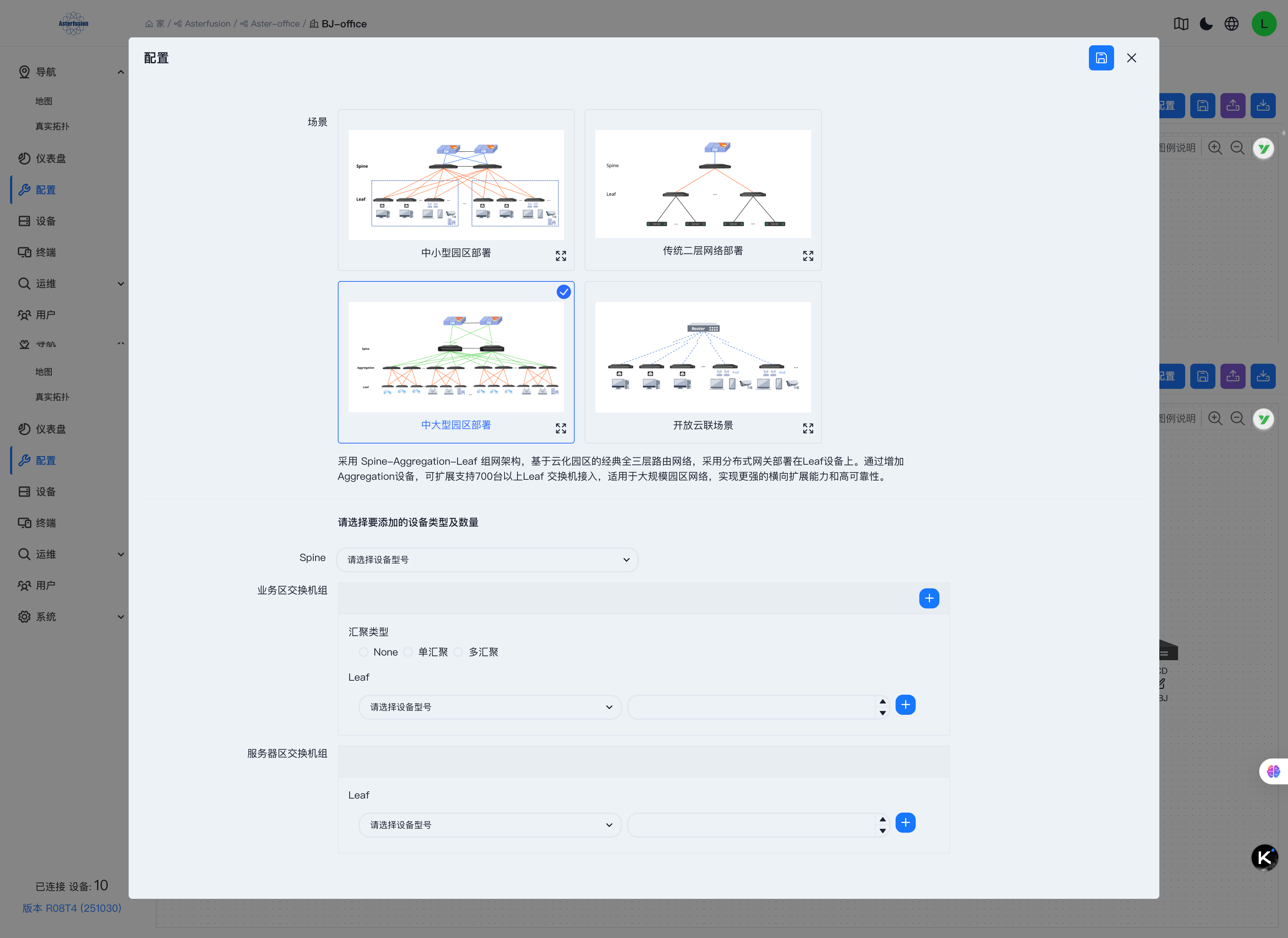

第2步,规划拓扑
选择“混合组网场景”模板。
按角色(Spine/Aggregation/Leaf)分配设备并填写互联接口,控制器会根据填写内容生成网络拓扑。
Leaf1与Leaf2作为分布式网关,Leaf1负责连接AP及无线终端,Leaf2负责连接有线终端。通过横向扩展汇聚层(Agg1、Agg2)实现高可用与负载均衡,Spine与汇聚设备间均运行MC-LAG,以保障链路可靠性。
Server-Leaf1与Server-Leaf2通过MC-LAG技术以纯二层模式连接服务器,网关集中部署在Spine设备上,简化服务器区网络管理并提升转发效率。

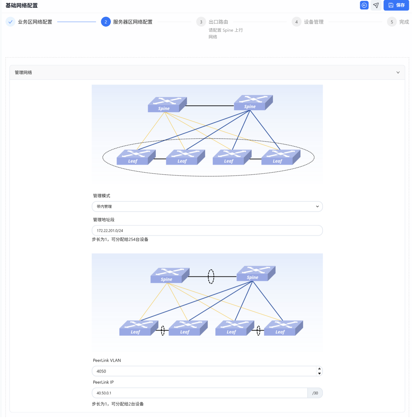

第3步,基础网络配置
ACC通过图形化界面,极大地简化了传统控制器上需要复杂命令行操作的MC-LAG(跨设备链路聚合)与全三层路由混合组网配置。

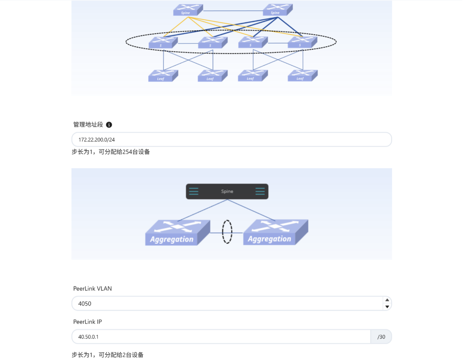

业务区网络配置
这一步主要针对园区网络中的汇聚层设备,为其实现带内管理和MC-LAG功能奠定基础。如:管理地址段、PeerLink VLAN、PeerLink IP……
服务器区网络配置
针对服务器区的Leaf设备,配置内容与业务区类似,为Leaf设备提供带内管理能力,并为其Peer-Link接口做好准备。
出口路由配置
确保整个园区网络能够通过Spine设备与外部网络进行通信

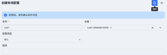

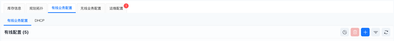

有线业务配置
默认业务区的主要在Leaf1和Leaf2设备上进行,为不同业务区域定义VLAN、网关、DHCP中继及PoE供电等参数。

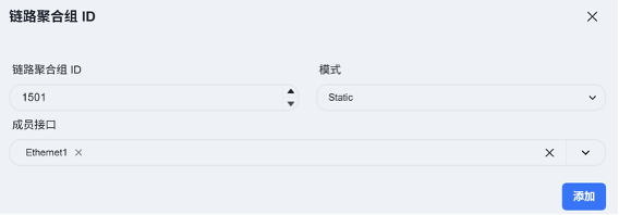

为服务器区Leaf交换机创建链路聚合组及业务VLAN,在Spine设备上创建与Leaf设备对应的VLAN。
无线业务配置
管理员可以在此集中管理无线接入点(AP),配置SSID、安全策略、有线终端接入方式等,并利用标签系统实现配置的自动匹配与下发。

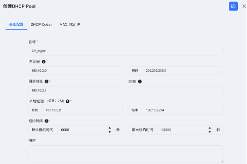

DHCP Server
在Spine设备上配置DHCP Server,为整个园区网络中的终端设备(如AP、无线终端、有线终端)自动分配IP地址,是实现网络自动化管理的核心环节。
