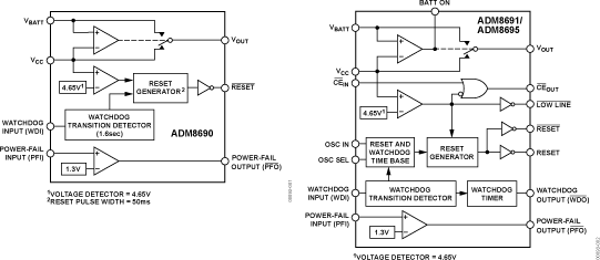

ADM8690至ADM8695系列监控电路均为完整的单芯片解决方案,可实现微处理器系统中的电源监控和电池控制功能。这些功能包括微处理器复位、备用电池切换、看门狗定时器、CMOS RAM写保护和电源故障警告。该完整系列器件提供各种配置,可满足大多数微处理器系统的要求。
ADM8690、ADM8692和ADM8694均采用8引脚DIP封装,并提供以下功能:
  1. 上电、关断和掉电情况下的上电复位输出。即使VCC低至1 V,RESET输出仍然可以工作。
  2. CMOS RAM、CMOS微处理器或其它低功耗逻辑的备用电池切换。
  3. 如果可选的看门狗定时器在指定时间内未切换,则提供复位脉冲。
  4. 1.3 V阈值检波器,用于电源故障警告、低电池电量检测或+5 V以外电源的监控。
ADM8691、ADM8693和ADM8695均采用16引脚DIP及小形集成封装(包括TSSOP),同时还提供以下三个功能:
  1. CMOS RAM或EEPROM的写保护。
  2. 可调复位周期与可调看门狗超时周期。
  3. 独立的看门狗超时、备用电池切换功能和低VCC状态输出。
