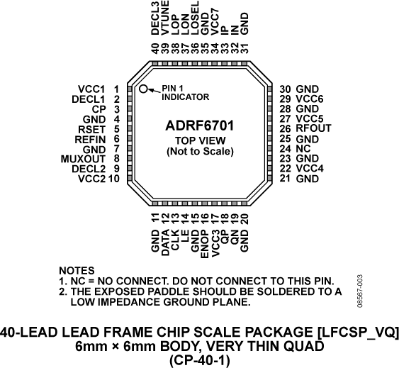

  • 40引脚6mm× 6 mm LFCSP封装

ADRF6701采用先进的硅锗BiCMOS工艺制造,提供40引脚、裸露焊盘、无铅6 mm x 6 mm LFCSP封装。在-40°C至+85°C范围内保证额定性能。提供一款无铅评估板。
