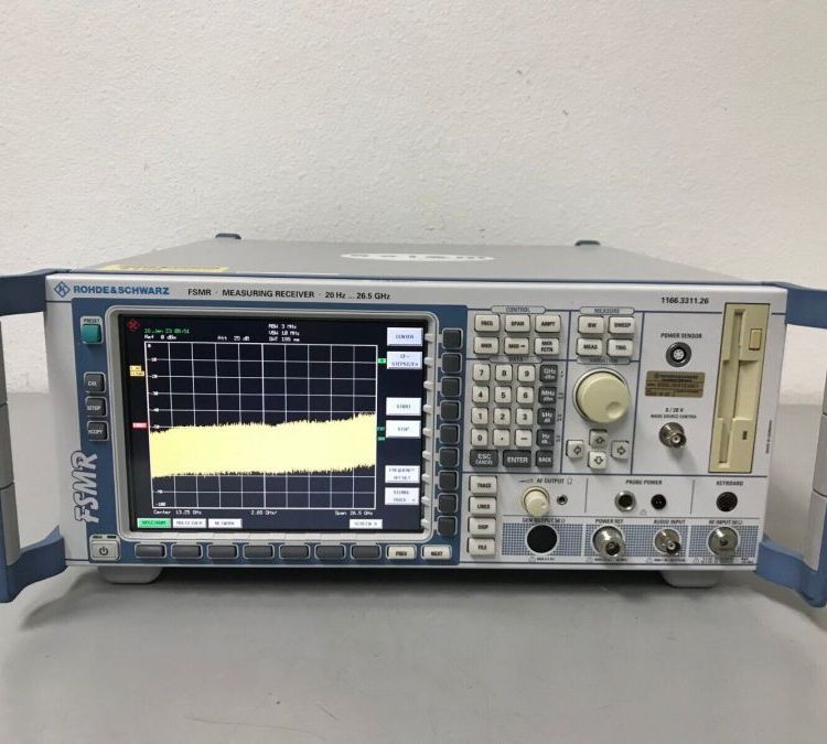

射频微波计量领域,罗德与施瓦茨 FSMR26 作为覆盖 26.5GHz 的测量接收机,常被用于信号源、衰减器及调制参数的精密校准。长期实操下来,其在频段覆盖、精度控制与功能集成上的设计,值得从电子技术应用角度做些经验分享。
FSMR26 的核心特点是宽频段与多功能的整合,频率覆盖 20Hz 至 26.5GHz,可兼顾低频射频与微波波段的测量需求。仪器集成了电平校准、调制分析、音频测试及频谱分析等功能,无需频繁更换设备即可完成多参数校准,在计量实验室或研发测试场景中实用性较强。日常校准信号发生器时,从低频 AM/FM 调制到微波载波电平,多数测试任务可在单机上完成,减少了测试链路搭建的复杂度。
实操中感受较深的是其电平测量的稳定性与线性度。作为计量级仪器,FSMR26 的电平线性度表现较好,在常用量程内误差控制在合理范围,多次重复测量的数据离散度较低。在衰减器校准工作中,不同衰减档位下的测试结果一致性较好,配合内部参考源的稳定特性,长时间测试无需频繁校准基准,有助于提升测试效率。
调制参数校准是 FSMR26 的另一项常用功能。仪器对 AM、FM、PM 等模拟调制模式的测量适配完善,可覆盖常规调制频率与偏差范围。在信号源调制精度校准中,其内置的分析模块可直接读取调制度、失真度等参数,无需额外搭建解调电路,操作流程较为简洁。同时,仪器支持音频分析功能,可完成 THD、SINAD 等指标测试,适配音频相关射频模块的校准需求。
使用中也需留意一些实操细节。在 20GHz 以上高频段测量时,外部线缆的损耗、接头的洁净度与连接松紧度,对结果影响较为明显,需提前做好链路检查与校准。进行高精度测试时,环境温湿度的波动会带来一定误差,建议在稳定环境下操作。此外,仪器功能选项较多,初次接触需熟悉各模块的适配场景,避免因参数设置不当影响测试结果。
