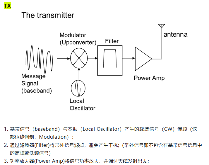

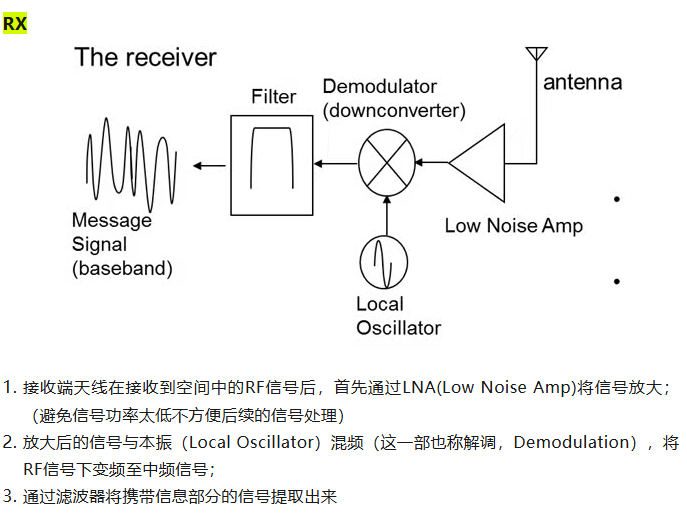

我们先来简单熟悉一下RF通信的过程,RF通信在结构上分为Tx(发送端)和Rx(接收端)两大部分。

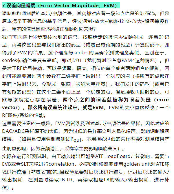

  2. 频率与调制特性:检测频率误差、相位误差及调制精度(如 EVM),保证信号传输的准确性 。‌‌‌

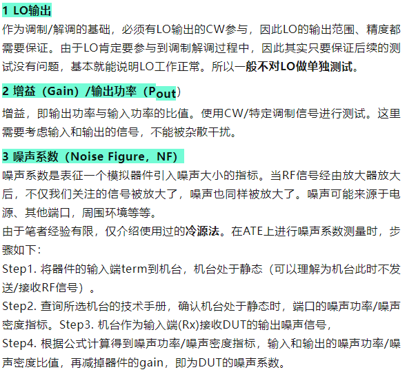

从上述的信号传递过程,我们可以发现,要保证信号传输解调的准确无误,通路上不同的器件,在进行RF测试时,测试的指标可能不一样。比如TX路径上的本振,我们就要考虑本振的频率输出范围,输出的信号质量(相噪,频偏)。再比如滤波器,它的带宽,带外抑制等。下面我们就简单列几项RF测试中比较常见的测试项

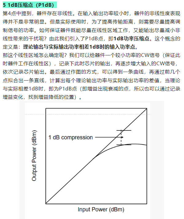

实际测试时,即可以通过测量不同谐波的功率大小借以评估模拟器件的线性度好坏。通常测试时会针对不同的调制模式(3G/4G、wifi5/6/7),通过特定的CW信号,测量对应频点谐波的大小。如果器件的线性度不好,会导致调制/解调信号出现不希望的谐波,影响器件在调制/解调场景的性能。
