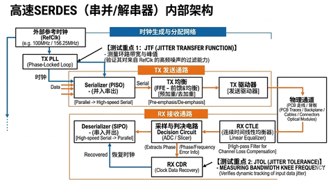

在深入探讨 PLL 与 CDR 的环路带宽测试之前,先为大家介绍下高速 SerDes(串并收发器)的内部物理层架构。在 25Gbps到112Gbps的 时代,SerDes 已不仅仅是简单的串并转换器,而是集成了复杂时钟分发网络与信号均衡算法的“混合信号系统”。整个系统的数据流转与相位控制高度依赖以下核心模块:
  • 参考时钟 (Reference Clock) 与 TX PLL :系统的“心跳”始于外部输入的低频参考时钟(通常为 100MHz 或 156.25MHz)。TX 内部的相锁环(PLL)负责将该低频时钟倍频,生成用于高速串行化(Serializer)的超高频载波时钟。PLL 的环路带宽直接决定了其能否有效滤除参考时钟带来的相位噪声。
  • TX 发送驱动与均衡 (Driver & Equalization) :并行数据被串行化后,在送入有损的物理通道前,需经过 TX 驱动器和发送端均衡(通常为 FFE,前馈均衡)。通过预加重(Pre-emphasis)技术,TX 提前拉高高频信号的分量,以抵消 PCB 走线和连接器带来的严重插入损耗。
  • RX 连续时间线性均衡 (CTLE) :经过长距离传输,到达接收端(RX)的信号眼图通常已完全闭合。信号首先进入 CTLE 电路,它相当于一个模拟高通滤波器,对衰减的高频信号进行动态放大补偿,初步将闭合的眼图“撕开”。
  • RX CDR 与采样判决 (Sampling) :这是接收机的灵魂节点。时钟数据恢复(CDR)电路直接从均衡后的衰减信号流中,动态追踪并提取出相位信息,进而锁定生成一个同步的“恢复时钟(Recovered Clock)”。该时钟随后触发采样器(或现代 DSP 架构中的超高速 ADC),在眼图张开度最大的极佳位置完成准确的电平采样与判决。
下图是一个典型的Serdes 内部电路框图。0a4f1188-437c-11f1-ab55-92fbcf53809c.png在这套复杂的收发机制中, TX 的 PLL 决定了发送信号的初始纯净度,而 RX 的 CDR 决定了接收机在恶劣干扰下的抖动跟踪能力。两者的环路响应能力(带宽与峰值)一旦设计不当,抖动便会在系统中严重超标,进而导致链路的BER恶化。这正是为什么我们必须依靠高性能误码仪,通过 SJ/PJ 注入来对其环路带宽进行极限表征与闭环测试的根本原因。

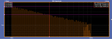

  • 在每一个频点,示波器提取信号的 TIE 趋势线(TIE Track),并在频域(FFT)或时域测量出对应频率的抖动幅度。
3.数据后处理与带宽计算对于测量的每一个频点,计算其抖动转移增益(Gain)将这些点绘制在以对数频率为横轴、dB 增益为纵轴的坐标系中,形成 JTF 曲线。
  • 寻找环路带宽(LBW) :从低频向高频搜索,曲线首次穿越 -3dB 线的频率即为 PLL 环路带宽。
  • 寻找峰值(Peaking) :曲线中最高点的增益值即为 Peaking,它反映了环路的阻尼系数(Damping Factor)。过大的 Peaking 会导致系统在级联时产生严重的抖动放大效应。

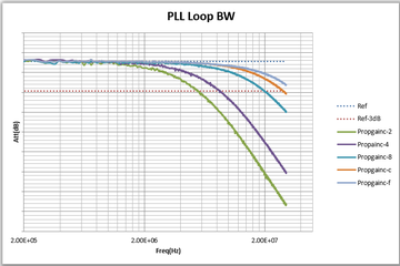

3.数据后处理与带宽计算对于测量的每一个频点,计算其抖动转移增益(Gain)下图是一个在不同的PLL 的比例增益下的环路带宽测试曲线。

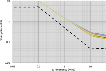

4.JTOL 曲线绘制与 CDR 带宽判定
  • 误码仪软件将所有频点的容限幅度(UI)在双对数坐标系中连成曲线。
  • 同时叠加行业规范强制要求的 JTOL 模板(Mask)。只要实测曲线在模板之上,即视为一致性测试通过。
  • 观察实测曲线,找出曲线斜率发生剧烈变化、由下降趋势转为水平趋势的转折频率(Knee Frequency)。该点即代表该接收机 CDR 当前配置下的实际环路带宽。
下图是一个JTOL抖动容限测试的曲线, 通过转换后可以得到CDR 的环路带宽。0ac38a2c-437c-11f1-ab55-92fbcf53809c.png
