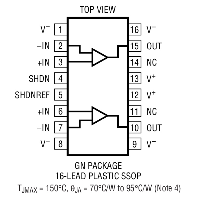

6300 是一款最小输出电流为 500mA 的双通道运放,其具有出色的失真性能。该放大器拥有数值为 10 的稳定增益,但可容易地针对较低的增益进行补偿。扩展的输出范围允许采用较低的电源轨以降低系统功耗。电源电流采用一个外部电阻器来设定以优化功率耗散。LT6300 具有平衡的高阻抗输入以及低的输入偏置电流和输入失调电压。可以很容易地实现主动终止以进一步减少系统功耗。短路保护和热停机功能可确保器件的坚固性。

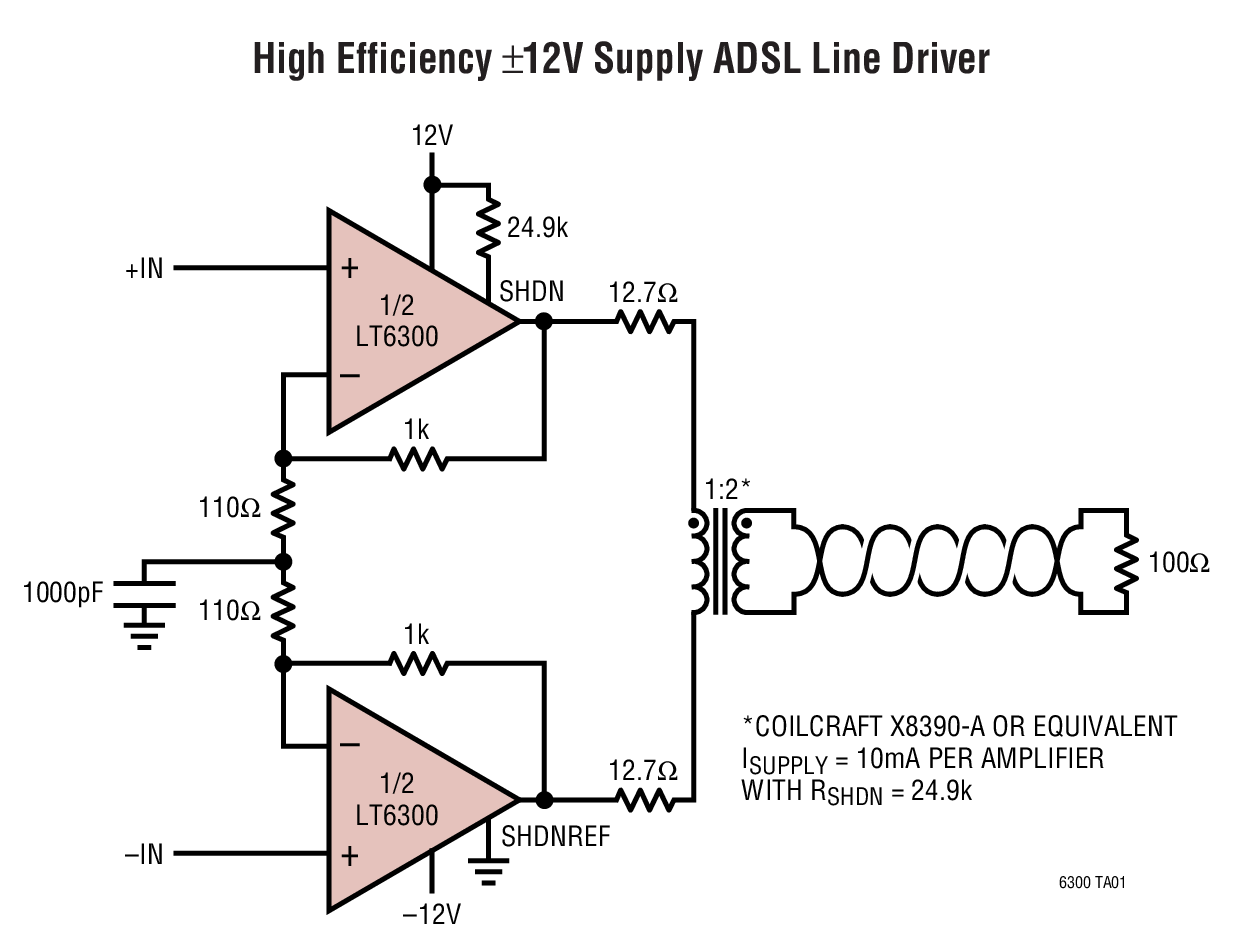

输出采用 ±12V 电源把一个 100Ω 负载驱动至 ±10.9V,以及将一个 250mA 负载驱动至 ±10.7V。在 xDSL 线路驱动器应用中,LT6300 是 LT1739 和 LT1794 的一款功能替代产品,而且无需变更电路。
LT6300 采用非常小巧的耐热性能增强型 16 引脚 SSOP 封装 (PCB 占板面积与 SO-8 封装相同),以在线路驱动器应用中实现最大的端口密度。

  • 高效率 ADSL、HDSL2、SHDSL 线路驱动器
