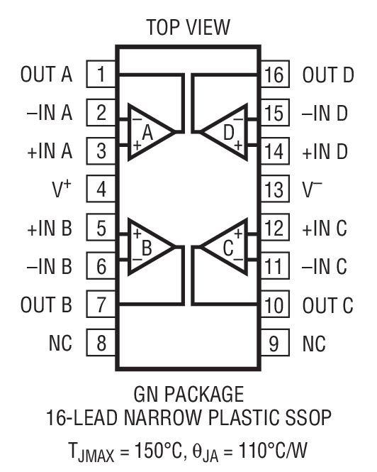

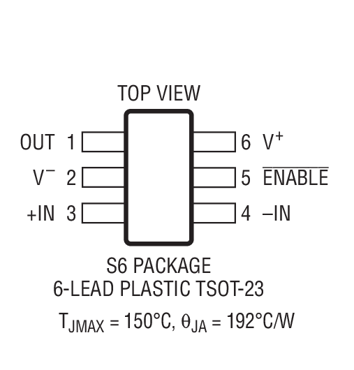

  • LT6236 采用扁平 (高度仅 1mm) ThinSOT 封装

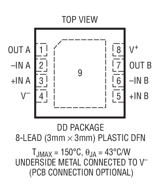

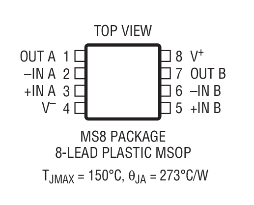

  • 双通道器件 LT6237 采用 3mm x 3mm 8 引线 DFN 封装和 8 引线 MSOP 封装
  • LT6238 采用 16 引线 SSOP 封装
