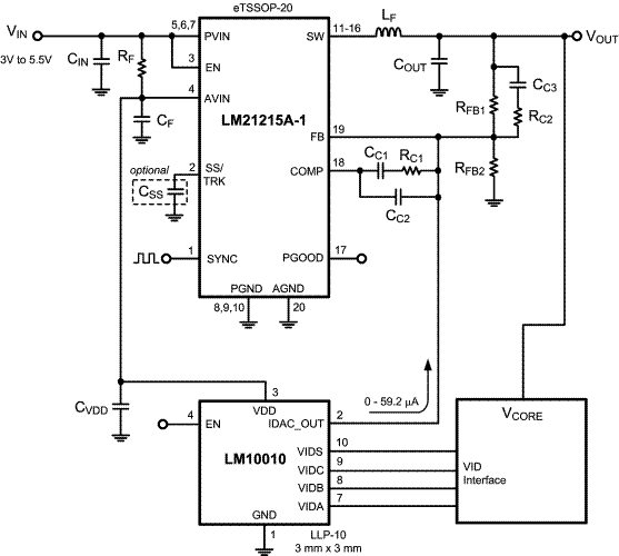

LM10010是一款精密的数字编程器件,用于控制DC /DC转换器的输出电压。 LM10010输出与6位输入字成反比的直流电流。该电流DAC输出连接到稳压器的反馈引脚,以便将其输出电压调整到用户设置的所需范围和分辨率。当6位字计数时,输出电压会根据转换器中反馈电阻的设置而调高。
LM10010设计用于为负载调节器编程,带有可调电阻反馈网络,用于VID(电压识别)。

  • 直接连接到外部稳压器反馈节点以提供输出电压控制的6位电流DAC
