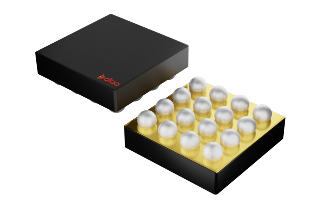

帝奥微推出的超高功率密度 Bypass 同步升压转换器—DIO61390,集成旁路模式,专为硅负极电池手机、平板及光模块等场景设计。在3.3V转3.4V典型应用条件下,最高效率可达97.7%。同等芯片面积条件下,输出电流比同类产品提高了一倍,最高可达10A。DIO61390以其超大电流、极高能效、超快响应、超小封装等核心优势,填补了国内空白,为新一代智能终端提供更优电源管理解决方案。

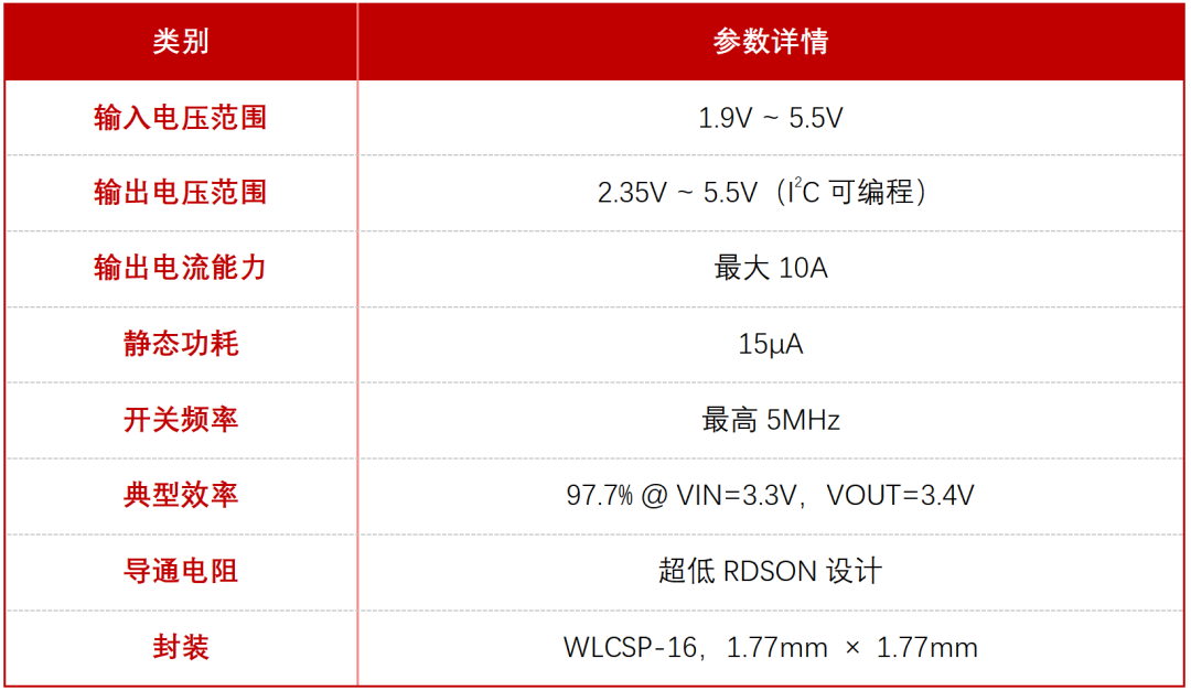

DIO61390系列简介及主要参数
DIO61390系列是高性能、高功率密度、高频同步升压转换器,支持自动旁路、强制旁路、升压模式智能切换,可作为高功率预稳压器使用,能够有效突破系统输入电压与电流限制,充分挖掘电池容量,显著提升设备续航时间。
其核心参数如下
超小封装:WLCSP-16,1.77mm × 1.77mm

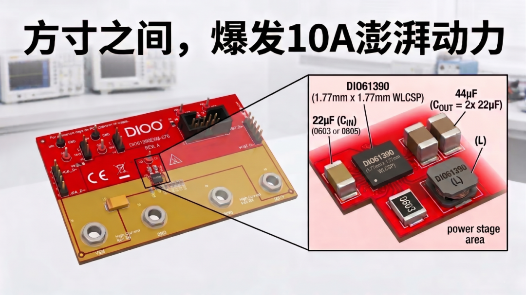

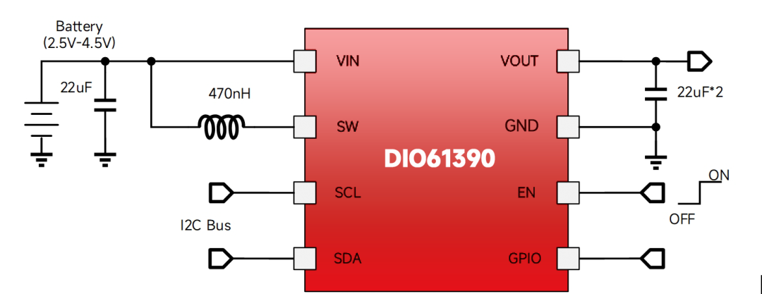

DIO61390应用框图

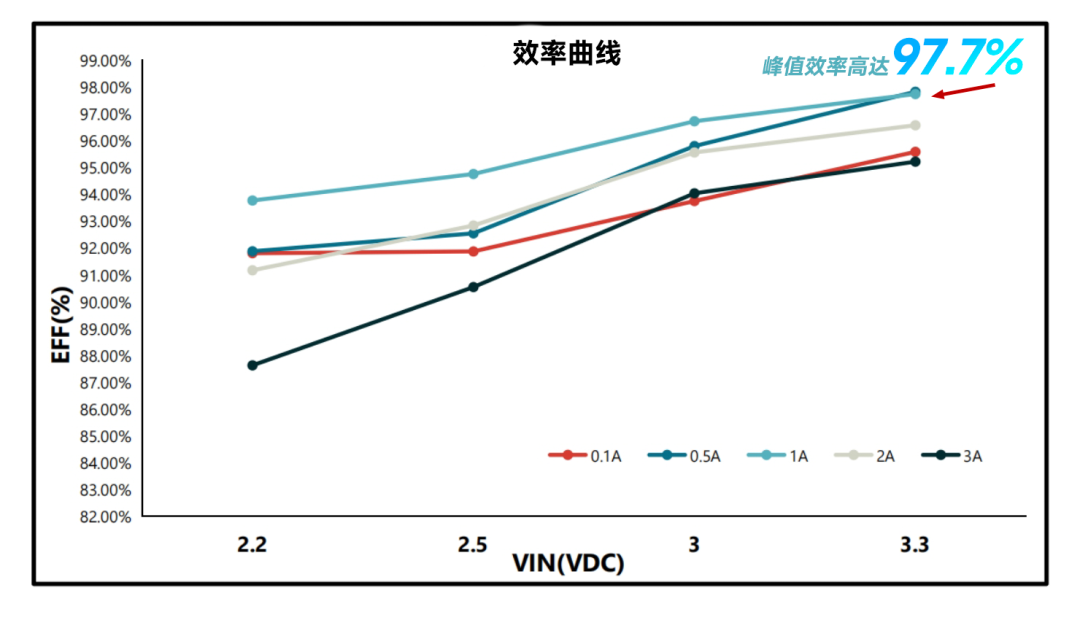

峰值效率高达97.7%,搭配μA级静态电流,轻载更省电,整机续航大幅延长
效率曲线图解析

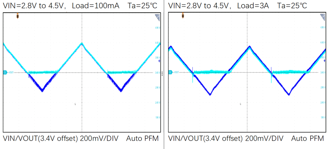

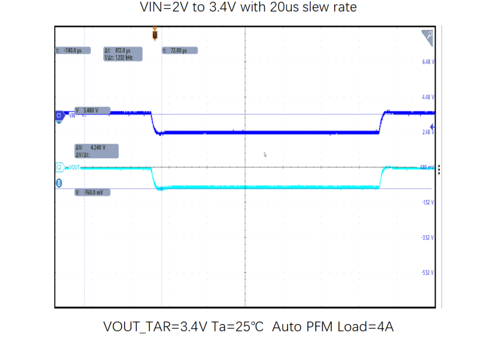

Line Transient测试条件及图:

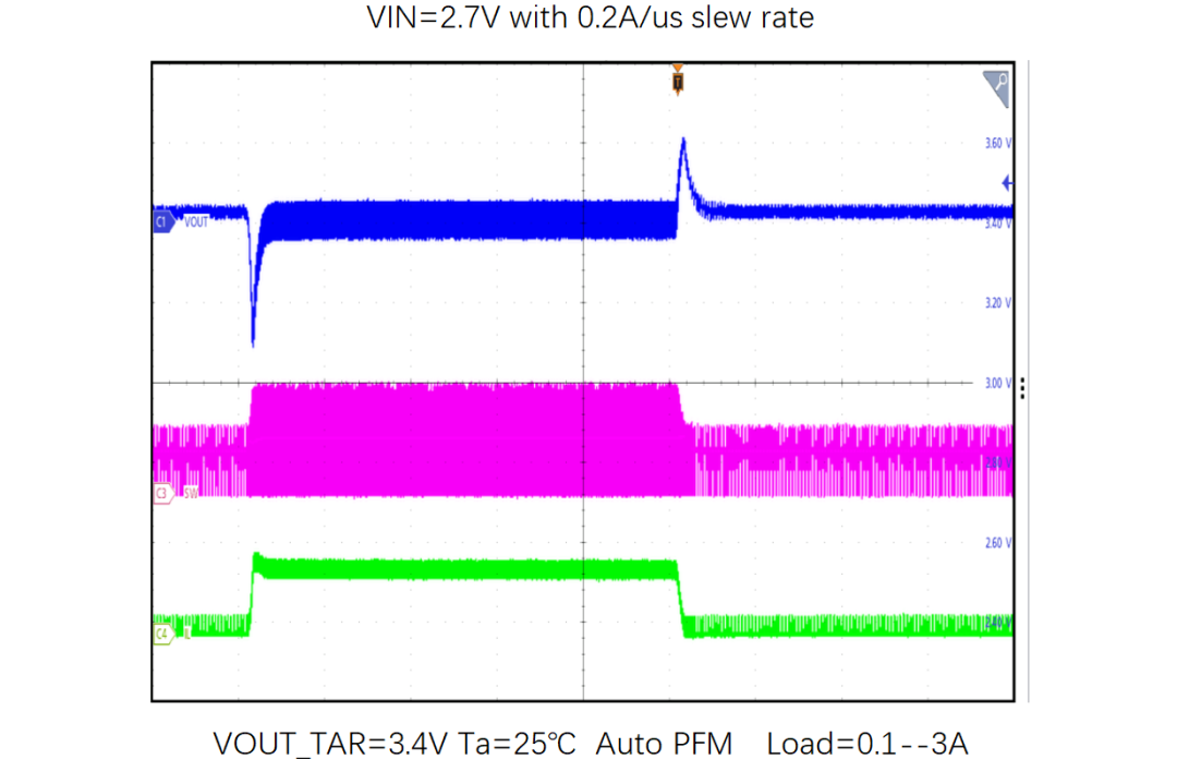

Load Transient测试条件及图:

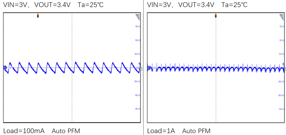

纹波测试条件及图:
