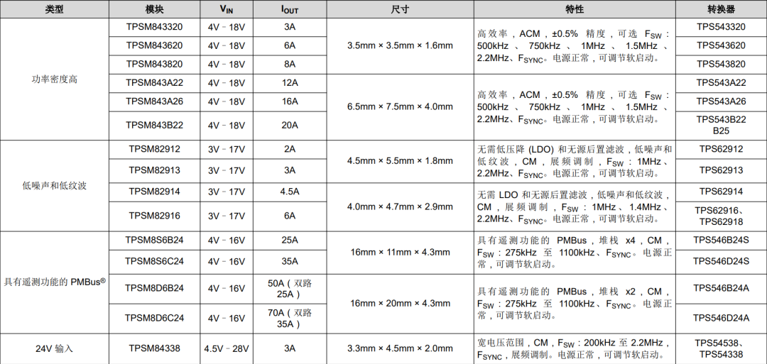

表 1 列出了推荐用于半导体测试和 ATE 电源设计的直流/直流降压稳压器,其中包括具有外部频率同步功能的模块(集成电感器)和转换器(集成 FET、独立电感器)。
表 1. 半导体测试和 ATE 电源管理器件

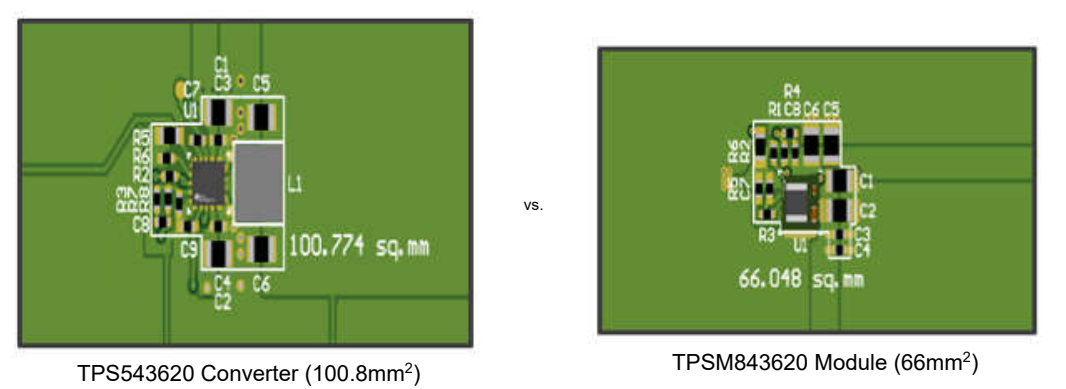

为了简化电源设计并更大限度地减小 PCB 尺寸,请使用降压模块而不是降压转换器。以TPSM843620 和转换器版本 TPS543620为例:测得的 TPS543620 转换器电路设计总尺寸约为 100.8mm2,而测得的 TPSM843620 模块电路设计仅为 66mm2,尺寸减小了 44%。图 1 展示了尺寸减小情况。TPS543620 和 TPSM843620 的 PCB 设计尺寸均根据数据表中针对相同应用的建议进行选择。
图 1. TPS543620 和 TPSM843620 之间的
PCB 尺寸比较

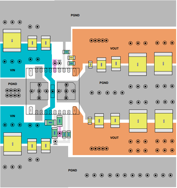

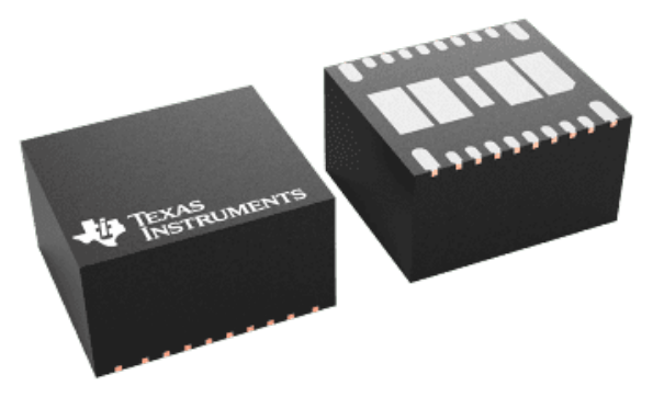

TI 的新型 TPSM843B22 降压模块是一款支持电源设计人员优化功率密度设计的器件。该器件采用 6.5mm × 7.5mm 封装,提供 20A 电流,并具有蝶形布局。当与集成电感器结合使用时,该布局可实现 212mm2的优化对称布局并采用仅 4mm 高的超模压封装,如图 2 所示。图 3 展示了该器件的示例 PCB 布局的对称性质。借助这种对称设计,能够以最低的成本实现更高的功率密度和更佳的热性能。
图 2. 超模压 TPSM843B22 封装
图 3. TPSM843B22 示例 PCB 布局

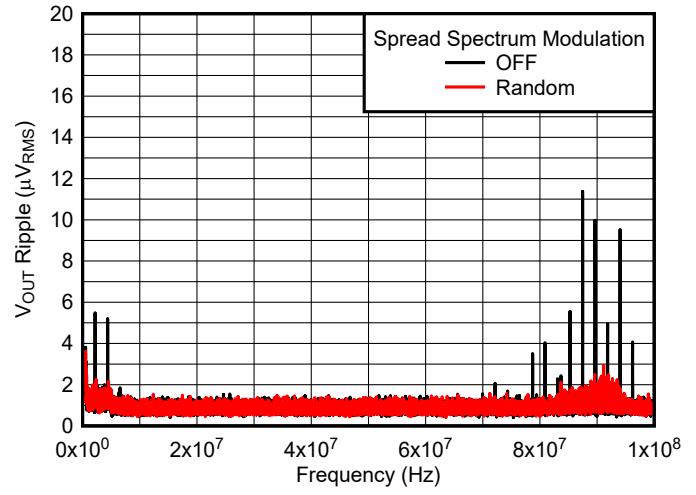

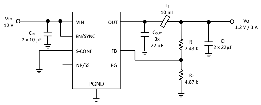

该器件的控制器设计为在 100Hz 至 100kHz 范围内 1/f 噪声规格小于 20µVRMS。这样低频噪声和所有相关谐波就不会影响 PoL 电压。1/f 噪声的衰减可以通过调整连接到 NR/SS 引脚的电容来实现。TPSM8291x 系列还具有集成环路补偿功能,允许设计人员添加第二级 L-C 滤波器。这使得能够在反馈环路内添加铁氧体磁珠,从而将输出纹波降低至 < 10µVRMS。这项功能非常实用,可实现非常安静的 PoL 电源轨。
该器件还支持可选的展频调制。虽然一些测试仪追求频率信号的可预测性和一致性,但展频功能的频率随机化使设计人员能够将 EMI 和电压纹波分散到更宽的频带上,从而降低纹波或 EMI 信号中的任何峰值。图 4 展示了展频对 VOUT纹波快速傅里叶变换(FFT) 的影响。图 5 展示了铁氧体磁珠能够放置在基于集成补偿网络的反馈环路内的位置。
图 4. TPSM82913 12VIN 至 3.3VOUT、1A、2.2MHz 时的 VOUT 纹波 FFT
图 5. 采用集成式铁氧体磁珠滤波器补偿的
典型 TPSM82913 应用

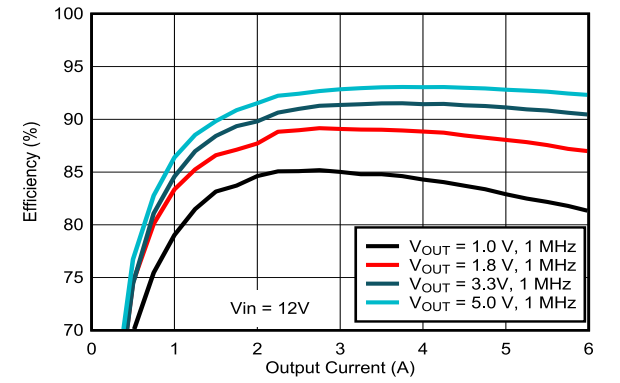

TI 的新型 TPSM843620是一款高效的 6A 降压模块,输入电压范围为 4V 至 18V,输出电压范围为 0.5V至 5.5V,输出电流为 6A,并且封装尺寸较小 (3.5mm× 3.5mm× 1.6mm)。如图 6 所示,该器件在以 1MHz 开关频率进行 12V 到 3.3V 的转换时,可实现约 92% 的效率。
图 6. TPSM843620 在 12VIN 时的效率

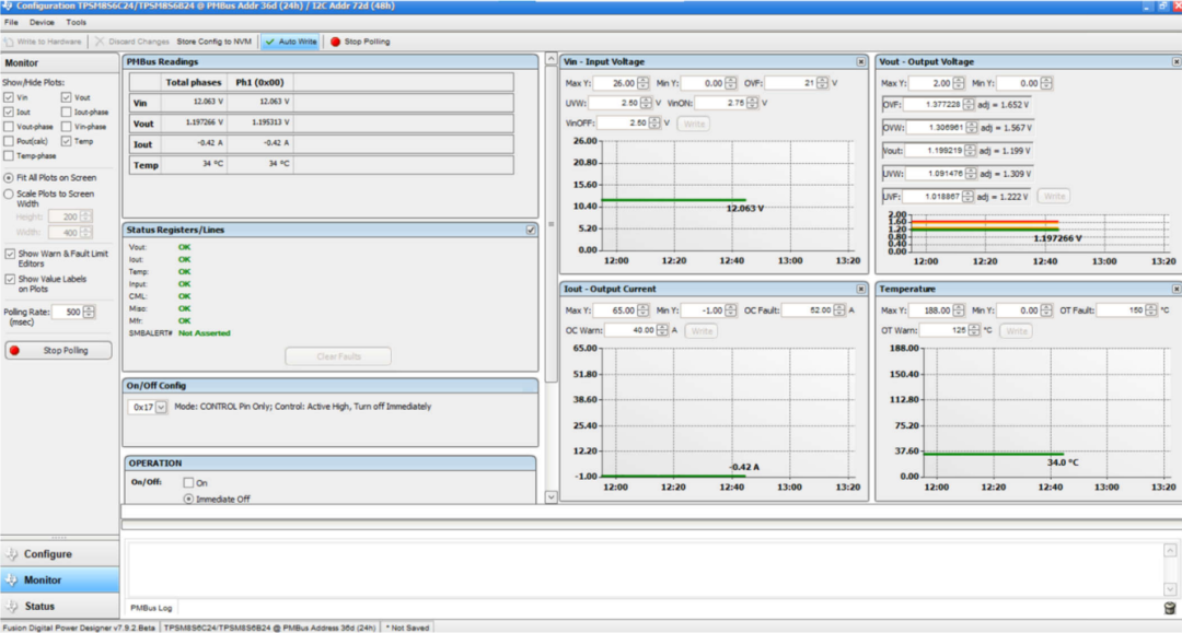

为了进行监控或简化调试,有时在 ATE 电源设计中首选具有 PMBus 等数字接口的降压稳压器,尤其是用于更高电流的电源轨时。通过将降压稳压器与带有遥测功能的 PMBus 接口搭配使用,可以轻松监控实时输出电压并进行高精度电压调节。
图形用户界面 (GUI) 可以监控温度和输出电流等各种参数,并可针对过警告和过故障设置不同的响应。该工具可在 Fusion Digital Power Designer 工具页面中找到。图 7 展示了可在其中更改规格和修改直流/直流稳压器的 GUI 屏幕。
图 7. 监视器屏幕
因此,即使相关的 FPGA 不使用 PMBus 与直流/直流模块进行通信,PMBus 也是一个很有吸引力的选项。设计人员无需调整无源器件,即可在原型设计和测试阶段通过数字方式更改参数,并在最终生成电路板时通过引脚配件来将所有外部无源器件设置为控制运行。这可以在原型设计过程中节省大量焊接时间和麻烦,从而在开发过程中节省时间和成本。
