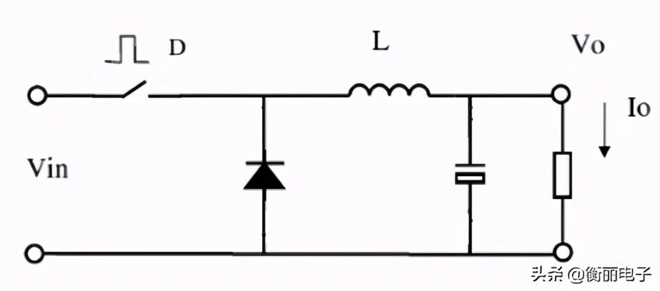

A、 Buck(降压型DC/DC转换器)
407ebbf6-3ec1-11f1-ab55-92fbcf53809c.jpg图1

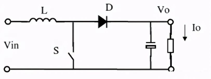

B、Boost(升压型DC/DC转换器)
408eb736-3ec1-11f1-ab55-92fbcf53809c.jpg图2

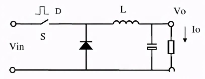

C、Buck-Boost(升降压型DC/DC转换器)
4098523c-3ec1-11f1-ab55-92fbcf53809c.jpg图3

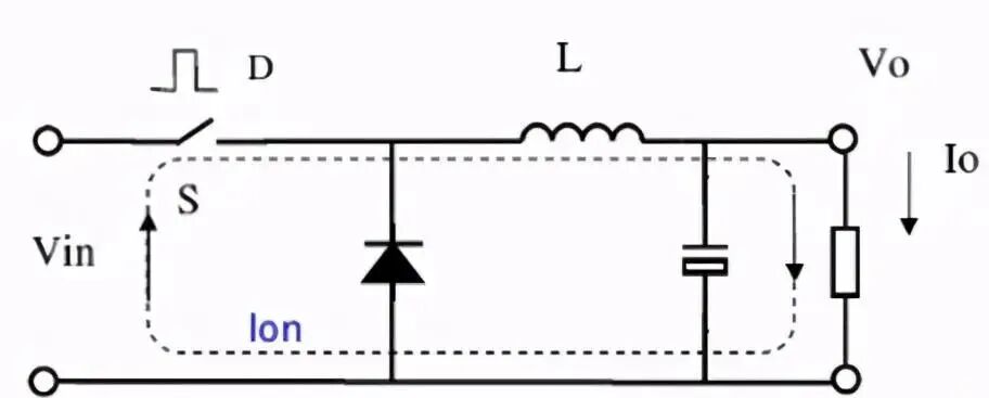

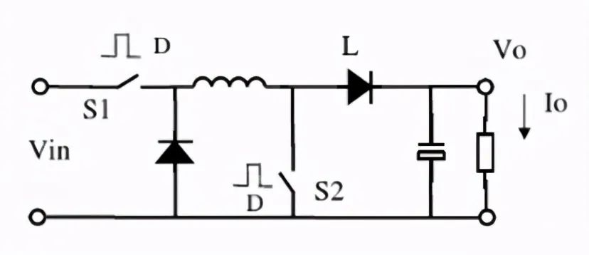

BUCK电路工作原理详解
40a2ced8-3ec1-11f1-ab55-92fbcf53809c.jpg图4
伏秒平衡原则:处于稳定状态的电感,电感两端的正伏秒积等于负伏秒积,即:电感两端的伏秒积在一个开关周期内必须平衡。
40bd4498-3ec1-11f1-ab55-92fbcf53809c.png40c95102-3ec1-11f1-ab55-92fbcf53809c.jpg图5

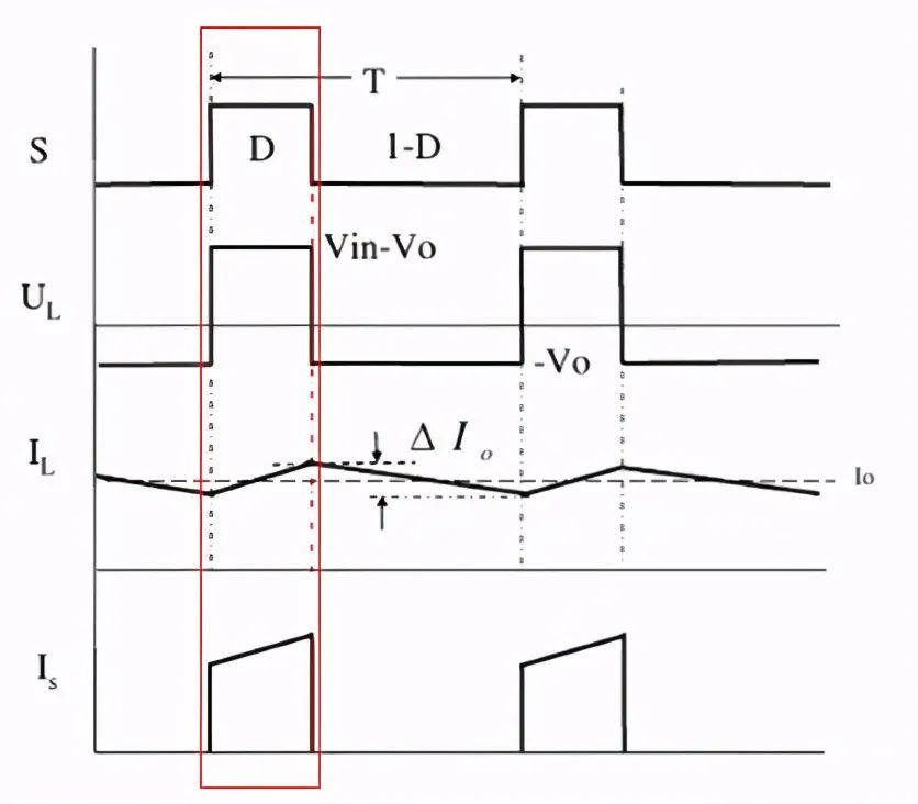

当开关导通时:输入电压Vin加到LC滤波器的输入端,电感上的电流以固定斜率线性上升。如下图:
40d4f3fe-3ec1-11f1-ab55-92fbcf53809c.jpg图6

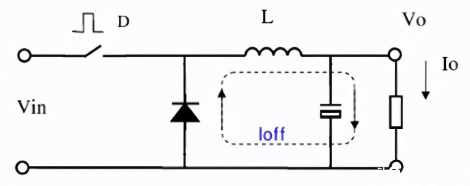

当开关关断时:由于电感上的电流不能突变,电感中存储的能量向负载释放,电感电流通过二极管续流 ,在这个阶段,电流波形是一条斜率为负的斜线。如下图:
40e184c0-3ec1-11f1-ab55-92fbcf53809c.jpg图7

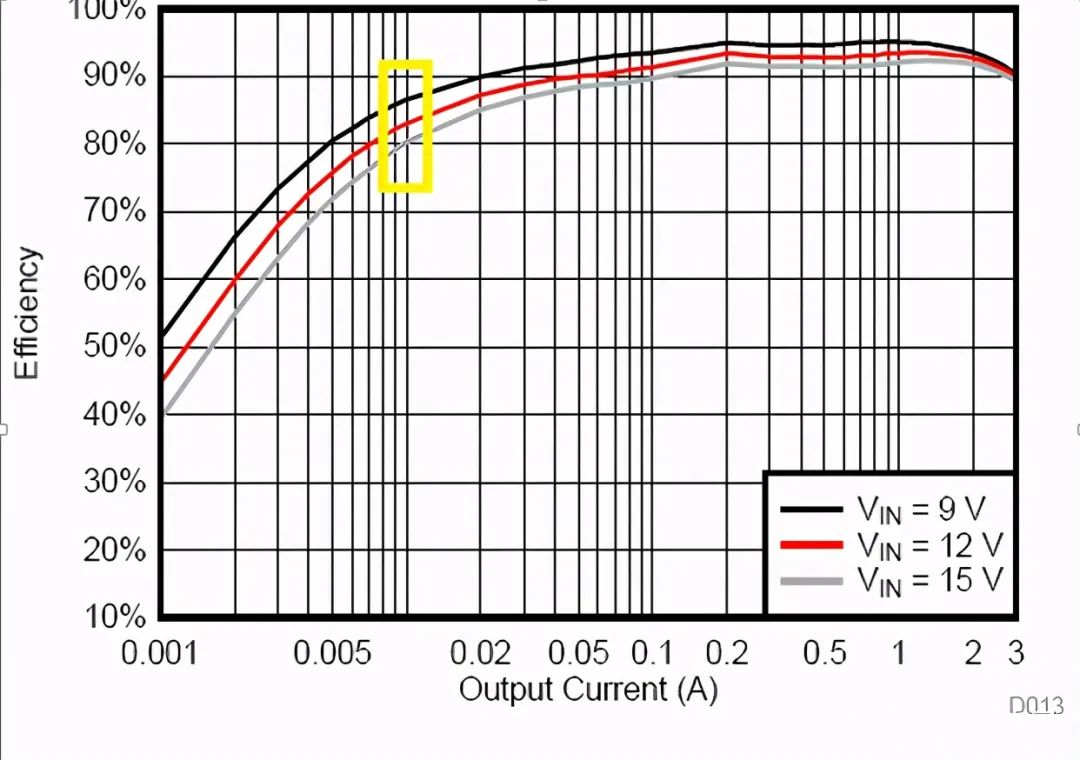

效率(Efficiency)
要同时关注轻载和重载两种情况。轻载会影响待机功率,重载影响温升。通常看12V输入,5V输出下10mA的效率,一般要80%以上。
