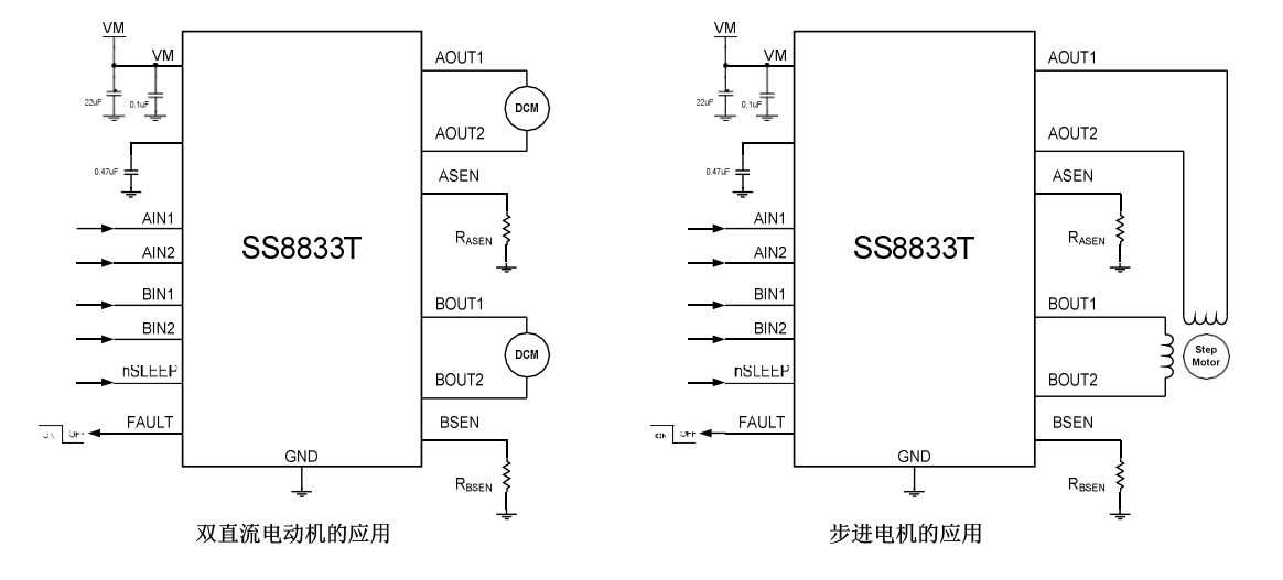

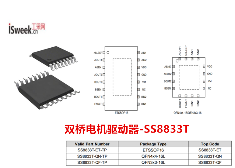

SS8833T是一款双H桥电机驱动芯片,具有两个H桥驱动器,可以驱动两个直流有刷电机、一个双极步进电机、电磁阀或其他电感负载。该芯片工作电压为2.7V至15V,每个通道负载电流可达1.0A。每个H桥的输出驱动器块由P+N沟道功率MOSFET组成,配置为H桥以驱动电机绕组,每个H桥包括调节或限制绕组电流的电路。
SS8833T内部集成两路独立H桥,相当于把4颗高/低边MOSFET+预驱+保护全部一起封装,且可实现正转、反转、制动和高阻四种电机控制模式;占空比0-100%连续可调,静音、调速、定位全搞定,把两路桥并联,电流能力还能叠加到2A峰值,轻松驱动更大负载。
SS8833T可兼容替代TI的DRV8833、中科微AT8833CT、MPS的MP6507等型号,适用于POS打印机、视频安全摄像头、机器人技术、投影仪自动对焦镜头、工业自动化和电池驱动的玩具等应用场景;提供三种封装形式:ETSSOP16(5mm×6.4mm )QFN4x4-16L(4mm×4mm)QFN3x3-16L(3mm×3mm)支持4路PWM控制接口,可实现精准的扭矩和速度控制。
应用电路:
wKgZO2oeL3eAFIYPAADk_yQbWVI391.png应用电路
