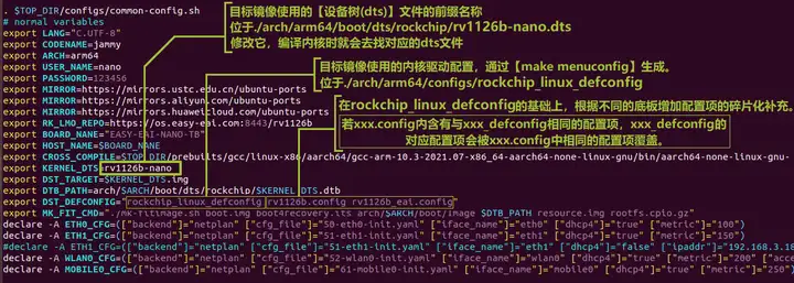

回到sdk根目录,修改板卡编译配置文件:
cd /opt/rv1126b_sdk/ubuntu vim configs/easy-eai-nano-tb-cfg.sh
内核驱动配置文件在此目下:/opt/rv1126b_sdk/ubuntu/kernel_dev/arch/arm64/configs/
设备树文件在此目录下:/opt/rv1126b_sdk/ubuntu/kernel_dev/arch/arm64/boot/dts/rockchip/

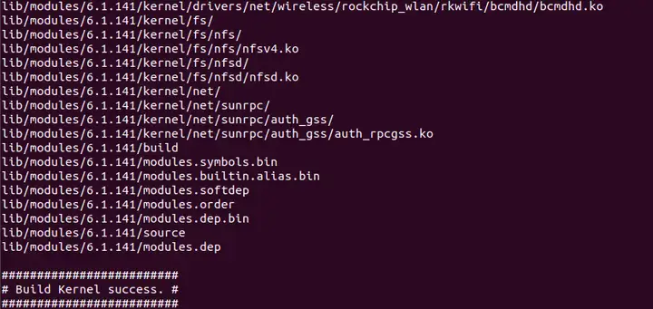

编译完成如下所示:

编译完成会出现如下输出:

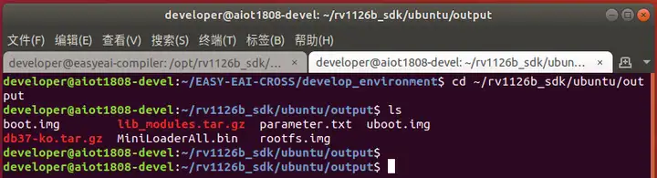

2.4 编译结果说明
编译完毕后,会在output目录中更新以下3个文件:
boot.img:内核镜像文件(rk的uboot镜像叫uboot.img)。
db37-ko.tar.gz:wifi蓝牙驱动及相关配置(wifi驱动编译比较特殊,它需要单独生成)。
lib_modules.tar.gz:需要在rootfs阶段加载的驱动(比如那些CONFIG配置成"=m"的驱动)。
*若修改dts或驱动配置的内容比较多,驱动符号表变更,则需要把lib_modules.tar.gz和db37-ko.tar.gz解压到rootfs中。

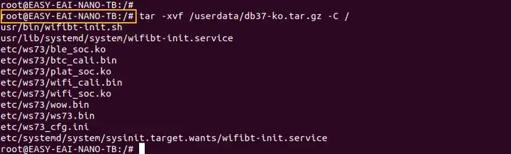

3.1 更新db37-ko.tar.gz
回到【第二个窗口】,采用adb命令,把db37-ko.tar.gz推送到板卡上:
adb push db37-ko.tar.gz /userdata
去到【第三个窗口】,解压db37-ko.tar.gz
tar -xvf /userdata/db37-ko.tar.gz -C / && sync

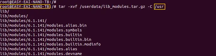

3.2 更新lib_modules.tar.gz
回到【第二个窗口】,采用adb命令,把lib_modules.tar.gz推送到板卡上:
adb push lib_modules.tar.gz /userdata
去到【第三个窗口】,把lib_modules.tar.gz解压到/usr,命令如下:
cd /userdata tar -xvf lib_modules.tar.gz -C /usr && sync

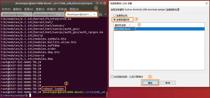

在【开发板上(第三个窗口)】执行【重启到loader模式】命令:
reboot loader
* 如果这种方式进入loader模式失败,还可以通过硬件按键进入(参考《固件烧录与更新》==2.1-手动进入 Loader模式==);
再回到【第二个窗口】,执行下方命令,把kernel.img更新到开发板上
sudo upgrade_tool di -boot boot.img
出现Download image ok.则说明内核已经成功烧录。此时用下方命令,或者【RST按键】重启设备即可。

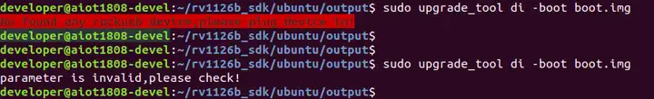

sudo upgrade_tool rd
若出现下方报错,则有可能是板卡进入了MASKROM模式,需要用网盘固件把MiniLoaderall.bin烧录一遍。

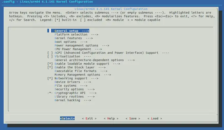

再执行make menuconfig打开内核配置菜单:
make menuconfig
* 此处的menuconfig仅用于查找内核配置,若不熟悉内核编译相关操作,不建议直接使用menuconfig。

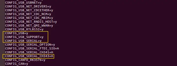

按下键盘中【/】按键,就会出现搜索菜单,并输入想要查找的驱动配置(以CH343为例):
通过按下【回车键】,选择,就会出现以下菜单:
【Symbol】就是当前所需的驱动:USB_SERIAL_CH343,【Depends on】就是这个USB_SERIAL_CH343所依赖的驱动:USB_SUPPORT、USB、USB_SERIAL。
给它们加上“CONFIG_”前缀,然后 添加到rv1126b_eai.config中即可,如下所示:
