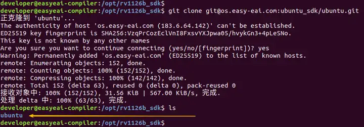

1.2 拉取源代码
去到/opt目录,创建rv1126b_sdk目录:
mkdir /opt/rv1126b_sdk
cd /opt/rv1126b_sdk
然后拉取ubuntu系统SDK代码:
git clone git@os.easy-eai.com:ubuntu_sdk/ubuntu.git

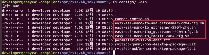

2.1 查看配置文件
编译的第一步,就是板卡配置预加载:
查看configs目录,能够看到各种板卡【对应】的配置文件:
此处我们选择【easy-eai-nano-tb-gstreamer-2204-cfg.sh】
./build.sh configs/easy-eai-nano-tb-gstreamer-2204-cfg.sh

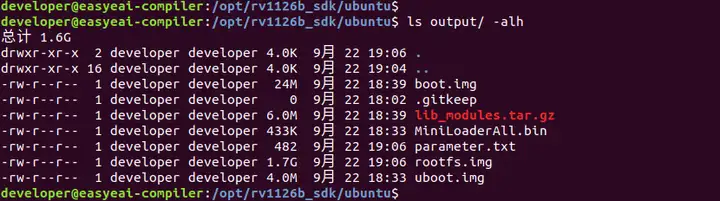

3.1 固件输出目录
编译完成后,固件会在【output】目录输出,如下所示:
仅需要把boot.img、MiniLoaderAll.bin、parameter.txt、rootfs.img、uboot.img替换掉固件中的对应文件即可。

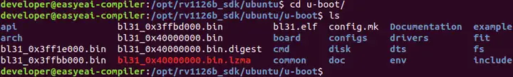

3.2 uboot
存放uboot源码的目录是:u-boot
修改uboot后,要重新编译uboot,不要回到上级目录执行./build.sh uboot,而是要在u-boot目录中执行:
./make.sh

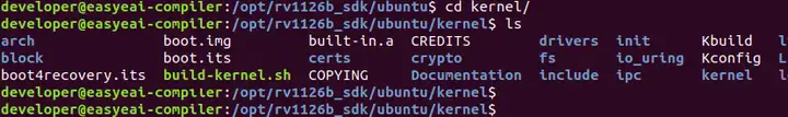

3.3 kernel
存放内核发布源码的目录是:kernel
不建议直接在kernel目录里修改源码,因为重编整个固件时,kernel目录会被整个删掉并且从配置好的远程服务器里重新拉取一个新的下来,以确保【整个固件】的唯一性
关于内核源码具体要如何修改,会在《嵌入式底层开发/ubuntu系统SDK/kernel》一文中进行详细描述。
