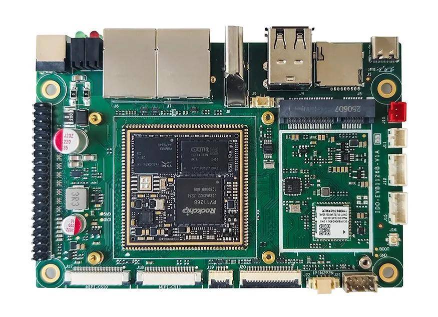

演示板卡:触觉智能RV1126B开发板IDO-EVB1126B-V1:
使用sysbench工具进行CPU性能测试,需要先在主机下载并交叉编译sysbench源码,生成可在开发板上运行的sysbench可执行程序,也可以使用geebench6工具:

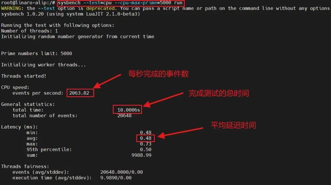

root@linaro-alip:/# apt-get update
root@linaro-alip:/# apt-get install sysbench
root@linaro-alip:/# sysbench --test=cpu --cpu-max-prime=5000 run
  • 测试命令解析
-- sysbench: 一个开源的、模块化的、跨平台的多线程性能测试工具,可以用于评估CPU、内存、磁盘I/O、数据库等多种性能。
- cpu: 指定测试类型为CPU,CPU测试主要通过计算素数来考验CPU的性能。
-- cpu-max-prime=5000:这是CPU测试的一个参数,表示计算素数的上限为5000。也就是说,在测试中,sysbench会计算从2到5000之间的所有素数。这个值越大,计算量就越大,测试时间也会越长。
-- run: 表示开始运行测试。
注:EVB1126B开发板支持Debain系统,可以直接使用apt下载sysbench工具
  • 测试结果分析
  • events per second:每秒完成的事件数(越高越好)
  • total time:完成测试的总时间
  • latency:延迟时间(越低越好)
结果:2063.82事件/秒,总耗时10.0006秒,平均延迟0.48ms。

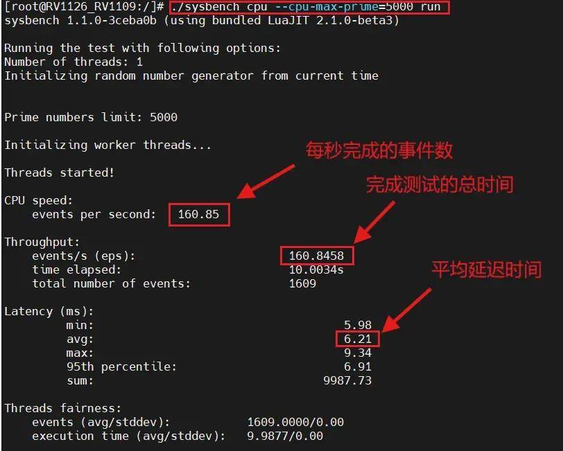

RV1126 CPU性能测试

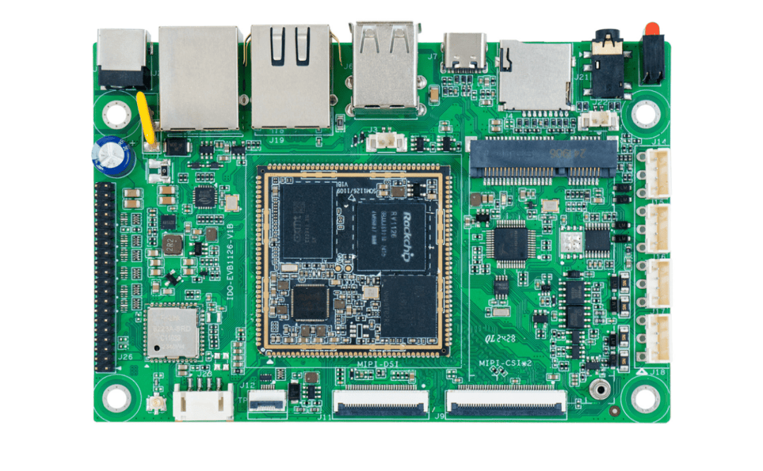

演示板卡:触觉智能RV1126开发板IDO-EVB1126-V1:
同上继续使用sysbench工具测试:
chmod +x sysbench
./sysbench cpu --cpu-max-prime=5000 run
  • 测试结果分析
  • total time
  • :完成测试的总时间
  • latency
  • :延迟时间(越低越好)
结果:160.85事件/秒,总耗时160.8458秒,平均延迟6.21ms。

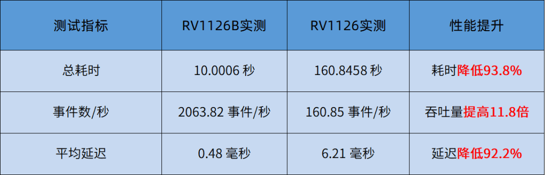

测试结果对比
从上述结果可以看出,使用RV1126B和RV1126通过CPU计算从2到5000之间的所有素数,RV1126B比RV1126的耗时速率骤减事件秒超低延迟拉满优势,差距直接肉眼可见,RK原厂诚不欺我,RV1126B加量不加价值得冲!
