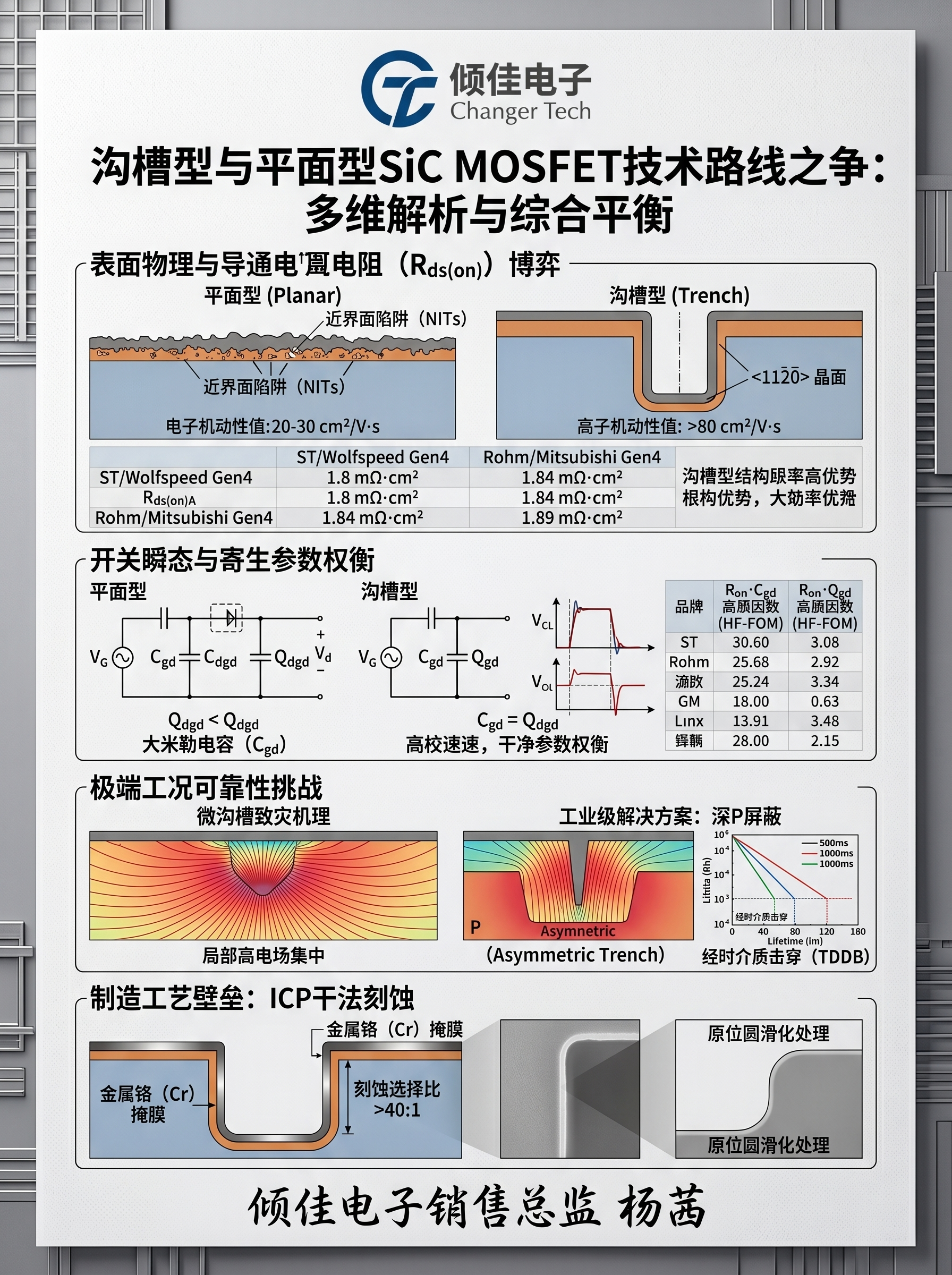

表面物理与载流子动力学:导通电阻(Rds(on)​)的本源博弈
导通电阻是决定SiC MOSFET在稳态传导时功率损耗(Conduction Loss)的最核心静态电气指标。无论是平面型还是沟槽型器件,其特征导通电阻(Ron,sp​)通常可分解为多个串联组件:
Rds(on)​=Rsource​+Rch​+RJFET​+Rdrift​+Rsub​+Rdrain​
在此公式中,漂移区电阻(Rdrift​)主要由额定击穿电压决定,而沟道电阻(Rch​)与JFET区电阻(RJFET​)则直接受制于器件的几何拓扑与近界面物理状态。
平面型结构的物理瓶颈:近界面陷阱(NITs)与低表面迁移率
平面型SiC MOSFET的设计理念直接延续了成熟的硅基垂直双扩散金属氧化物半导体场效应管(VDMOS)结构,其栅极多晶硅与导电沟道均位于半导体晶圆的水平表面(通常为4H-SiC的Si面,即(0001)晶面)。然而,碳化硅材料在表面物理化学特性上与纯硅存在致命差异。在热氧化生成绝缘层SiO2​的过程中,SiC晶格中的部分碳原子无法以挥发性气体的形式完全排出,而是被困在SiO2​/SiC物理界面处,形成高密度的碳簇缺陷与悬挂键 。
这些缺陷在禁带内部引入了大量的近界面陷阱(Near-Interface Traps, NITs)和界面态(Interface States, Dit​)。当器件处于亚阈值或正向开启状态时,沟道中的反型层电子会遭受这些带电缺陷的强烈库仑散射(Coulomb Scattering)与表面粗糙度散射干扰,并在陷阱中被捕获。一项基于集成电荷(Integrated-charge)方法的最新实证量化研究表明,在工作栅压下,平面型SiC MOSFET中高达15%的沟道电子被陷阱捕获时长超过500纳秒,导致实际参与导电的自由载流子浓度大幅下降 。这种散射和捕获机制导致传统平面型器件在Si面上的沟道载流子迁移率(μch​)暴跌至仅20−30cm2/V⋅s,远低于纯硅器件约200cm2/V⋅s的水平 。
由于极低的通道迁移率,对于650V至1200V耐压等级的平面型器件,沟道电阻在总导通电阻中占据了高达25%至35%的惊人比例 。为了弥补这一本征劣势以实现充分的导电通道开启,设计工程师往往不得不施加极高的栅源驱动偏置电压(例如Vgs​=15V至20V),或者采用相对较薄的栅极氧化层以增强表面静电场控制力,但这不可避免地增加了氧化层在长期运行中的高电场磨损与应力负担 。
沟槽型结构的破局:晶面重构与JFET电阻的消灭
为了彻底突破平面型架构中因碳簇缺陷导致的低沟道迁移率,以及表面源极之间必须保持足够间距所带来的寄生JFET电阻,产业界引入了立体的沟槽型(Trench)元胞结构。该结构通过在SiC外延层表面向下垂直刻蚀,将栅极系统深深嵌入半导体内部,使得反型导电沟道沿着垂直的沟槽侧壁形成 。
沟槽型架构在物理层面上实施了“晶面重构”。通过高精度的干法刻蚀工艺,垂直侧壁可以被精确定向至例如<112ˉ0>(a面)或<033ˉ8>等非极性/半极性晶面。与传统的Si面(0001)相比,这些垂直晶面在氧化过程中表现出更高的原子级平整度,生成的碳缺陷极少。由于更少的界面态密度(Dit​),沟槽侧壁上的电子势垒高度略低于平面器件,从而显著降低了反型层形成的难度;同时,沟道载流子迁移率实现了代际跃升,能够轻松达到甚至超越平面结构的三倍以上(例如在15-20V栅压下达到80cm2/V⋅s以上) 。相比于平面器件中15%的电子长时间被捕获,沟槽型器件中这一比例下降至仅9%,极大释放了传导潜力 。
更为关键的是,沟槽型结构由于电子电流直接沿垂直沟槽侧壁向下流入漂移区,彻底消除了平面结构中必需的相邻P阱间横向电流路径,从而在等效电路上完全“短路”并移除了JFET寄生电阻(RJFET​) 。这种寄生电阻的消除,赋予了沟槽型器件极致的特征尺寸(Cell Pitch)微缩能力。在博世(Bosch)的第4代沟槽演进路线中,通过增加沟槽深度并极致缩窄沟槽宽度,其元胞间距被暴力压缩至2微米(μm)以下,实现了单位硅片面积上晶胞密度的指数级爆发 。
导通电阻极限突破的实证数据
在导通电阻与功率密度的持续博弈中,各大阵营的最新产品均展示了令人瞩目的工业成果。三菱电机(Mitsubishi)通过其专利的V型沟槽(V-Groove)结构,配合特殊的倾斜离子注入(Oblique Ion Implantation)技术,实现了超越1500V击穿电压的同时,将其特征导通电阻降至惊人的1.84mΩ⋅cm2,相比传统平面产品其功率损耗骤降50% 。罗姆(Rohm)推出的第4代双沟槽(Double-Trench)MOSFET产品,在维持原有短路承受时间的前提下,将单位面积导通电阻(Ron​A)大幅削减了40%,确立了当时商业化产品中的极高功率密度标杆 。
为了应对沟槽型架构的物理参数挤压,坚持平面路线的厂商同样将其技术的几何微缩潜能发挥到了极致。意法半导体(STMicroelectronics)在其第4代平面技术中,通过缩小条带间距和引入高密度排布,针对750V电压等级实现了1.8mΩ⋅cm2的超低特征导通电阻,1200V级别亦达到卓越的2.8mΩ⋅cm2 。Wolfspeed发布的第4代(Gen 4)高压平面平台产品,聚焦于全温度范围的整体系统效率提升,在175°C的极端高温工况下,实现了高达21%的特定导通电阻降幅,极大降低了轻载与重载下的传导能量耗散 。
厂商与技术世代 拓扑架构 耐压等级 导通电阻/品质因数核心优化表现
STMicroelectronics Gen4 平面型 (Planar) 750V / 1200V 750V实现1.8mΩ⋅cm2,晶片尺寸缩减12–15%
Wolfspeed Gen4 平面型 (Planar) 750V / 1200V / 2300V 工作温度下(175°C)导通电阻下降高达21%
Rohm Gen4 双沟槽型 (Double-Trench) 750V / 1200V 单位面积导通电阻(RonA)较传统产品削减40%
Mitsubishi 第4代 V型沟槽 (V-Groove) >1500V 世界级1.84mΩ⋅cm2比导通电阻,功耗降50%
Bosch Gen3/Gen4 双通道垂直沟槽 主流车规 Gen3导通电阻降低20%;Gen4实现小于2μm间距极限微缩
开关瞬态与寄生参数:高频品质因数(HF-FOM)的多维度权衡
碳化硅材料作为宽禁带半导体的核心吸引力之一,在于其能够支撑极高的开关频率(通常可达数百kHz),从而成倍缩小周边无源器件(如高频变压器、滤波电感、电容)的物理体积与重量 。高频开关特性的优劣,在物理层面上直接受制于MOSFET结构内部的极间寄生电容,尤其是对高频瞬态响应(dv/dt)和交叉开关损耗起决定性作用的反向传输电容(Cgd​,即著名的米勒电容,Miller Capacitance),以及输出电容(Coss​=Cds​+Cgd​)与输入电容(Ciss​=Cgs​+Cgd​) 。
平面结构的米勒电容困境与缓解策略
在传统的线性平面型MOSFET中,为了确保反型层沟道能够顺利导通,位于表面的多晶硅栅极必须横向延伸,广泛跨越并覆盖在两个P阱之间的N型JFET区域正上方。这种几何重叠不可避免地导致了一个巨大的栅极-漏极物理交叠区域(Gate-to-Drain Overlap Area)。由于极薄的栅极绝缘层(SiO2​)直接充当了这里的电介质,这种大面积交叠产生了一个高数值的米勒电容Cgd​ 。高数值的Cgd​在器件开通和关断瞬态时会导致强烈的栅漏极电荷耦合,急剧增加完成开关瞬态所需的总栅电荷(Qgd​),拉长密勒平台的持续时间,进而造成巨大的动态开关损耗(Switching Loss) 。
为了应对这一顽疾,坚守平面型阵营的工程师研发了多种结构重塑策略。例如,最著名的分裂栅结构(Split-Gate MOSFET, SG-MOSFET),通过在物理上分割栅极多晶硅,有效切断了大部分栅漏之间的电场耦合面,将原本的栅漏电容成功转移为对开关影响较小的栅源电容(Cgs​)与漏源电容(Cds​)的串联 。在一种新型的BPSG-MOS(集成埋置P层分裂栅)设计验证中,研究人员展示了Cgd​分别实现了惊人的81%和98%的降低幅度 。
在工程应用端,Wolfspeed凭借深厚的器件设计功底,在其Gen 4平面架构中实施了极致的寄生电容调控。通过微调各结构层的容抗比例,该技术平台实现了高达600:1的完美电容比(Ciss​/Crss​)。这种极端的电容比例不仅使得关断和开通能量下降高达15%,并在额定电流下实现27%的开关总损耗(ESW​)削减,更彻底消除了高频高压切换下因高dv/dt引起的寄生过冲(Parasitic Overshoot)与虚假导通(False Turn-on)风险 。此外,通过将体二极管的恢复软度系数(Softness Factor)提高3.5倍,Gen 4器件在反向恢复瞬态期间大幅减弱了寄生振荡(Ringing),使得瞬态过冲电压骤降约75%,极大简化了系统级电磁干扰(EMI)滤波器的设计负担 。
沟槽型结构在高频品质因数上的天然优势
相对于平面型需要复杂的辅助结构来抑制寄生电容,沟槽型SiC MOSFET展现出了天然且卓越的寄生参数先天优势。在垂直深沟槽的拓扑演进中,多晶硅栅极被深埋于侧壁内部,这使得源极、栅极与漏极的空间电场分布被彻底三维重构,极大压缩了栅极与漏极之间的直接正面重叠面积 。
寄生电容的降低意味着器件只需极少的栅极电荷即可实现瞬态切换。在学术界通用的高频品质因数(High-Frequency Figure-of-Merit, HF-FOM,定义为特征导通电阻与寄生参数的乘积 Ron​×Cgd​ 或 Ron​×Qgd​)评估中,新颖的沟槽结构持续刷新纪录。例如,一种新开发的分裂栅八边形沟槽结构(SG-OCTFET)相比于传统设计,在HF-FOM 指标上改善了1.8倍,在 指标上改善了1.6倍,展现出无与伦比的高频潜力 。在商业器件领域,罗姆的Gen 4沟槽型器件由于大幅削减了寄生电容,其开关损耗较上一代产品直降50%,这为缩小高频逆变器体积提供了决定性的支撑 。
极端工况下的生存法则:栅极氧化层可靠性与电场屏蔽技术
沟槽型SiC MOSFET之所以尚未像传统的硅基IGBT或硅基Trench MOSFET那样迅速达成市场的绝对垄断,其背后横亘着一座最为严峻的物理大山——栅极氧化层(Gate Oxide)的长期可靠性危机 。在电动汽车牵引逆变器等应用场景中,半导体开关必须高频次地经受高压阻断(Off-state Blocking)应力测试。
高斯定律与介电常数失配引发的局部高场危机
当器件处于关断状态并承受极高的源漏偏压时,漂移区内将建立起极强的空间电荷耗尽层电场。在此物理过程中,高斯定律(Gauss's Law)的边界连续性方程揭示了一个致命隐患:
Eox​⋅εox​=ESiC​⋅εSiC​
物理数据显示,4H-SiC材料的相对介电常数(εSiC​≈9.7)大约是热氧化生成的绝缘层二氧化硅(εox​≈3.9)的2.5倍。由于电通量密度的连续性要求,这意味着在SiO2​/SiC的物理异质界面处,施加在相对脆弱的二氧化硅绝缘层内部的电场强度,将被强制放大至碳化硅层内电场强度的2.5倍 。当SiC材料中的电场逼近其优异的临界击穿电场(约3MV/cm)时,二氧化硅层内部的电场实际上已飙升至7−8MV/cm,极度接近其自身的物理介质击穿极限(临界值约为11MV/cm) 。
在平坦的平面型架构中,电场分布相对均匀,且底部深掺杂的P阱结构能有效平滑并屏蔽中央栅氧化层的电场应力,因此即便在高偏压下,由于不存在尖锐的物理几何转折点,其发生灾难性高场击穿的概率极低 。然而,在沟槽型架构中,电磁场理论中的“尖端放电”现象变得灾难般明显。极其强烈的电场会高度集中在沟槽底部的尖锐物理拐角处(Trench Corners),这构成了电荷遂穿注入、栅极氧化层材料微观键断裂降解、导致漏电流急剧增加直至最终毁灭性击穿的万恶之源 。
经时介质击穿(TDDB)与陷阱电荷捕获动力学
为了评估长期可靠性,工业界极其依赖经时介质击穿(Time-Dependent Dielectric Breakdown, TDDB)测试以及阈值电压(Vth​)漂移研究。实验数据揭示了平面与沟槽结构在不同偏压下的差异化退化动力学特征。在150°C高温下测定,为了换取更高的栅氧耐受性,商用沟槽型器件通常牺牲了部分通道控制力,刻意设计了更厚的栅氧化层(约68纳米,击穿电压约75V),而平面型器件的氧化层相对较薄(约46纳米,击穿电压约51V) 。
在长时间的电压应力下:
负栅极偏压响应:在负偏压(例如Eox​=−9.5MV/cm)应力下,由于空穴捕获(Hole Trapping)占主导,平面型器件的漏电流(Igss​)表现出随时间持续下降的趋势,这使得电场得到一定的自我缓和,平面器件在负偏压下呈现出远超正偏压的惊人长寿命。然而,由于沟槽型器件具有更高的近界面电子陷阱密度,在相同的极高负电场下,沟槽结构反而会诱发大量的异常电子捕获,导致阈值电压发生严重的正向漂移现象 。
正栅极偏压响应:在正向高场应力下(例如Eox​=9.9MV/cm),平面器件因强烈的空穴隧穿注入,初期漏电流即出现上升趋势,极易提前进入耗散击穿阶段。而沟槽型器件虽然在正偏压下因为强电子捕获导致电流迅速衰减,表现出比自身负偏压更长的介质寿命,但电荷在沟槽底部的长期累积将极大改变内部真实电场分布。研究机构因此呼吁,对于极度复杂的SiC界面缺陷动力学,应当放弃传统的恒压TDDB模型,转而采用恒流(Constant-Current)TDDB测试法才能对实际氧化层寿命给出准确前瞻 。
沟槽屏蔽结构(Shielding Architectures)的工业级解决方案与二次博弈
为了拔除沟槽底部电场集中这一达摩克利斯之剑,全球顶尖IDM厂商投入海量研发资源,开发出了一系列巧夺天工但也极度增加工艺复杂度的沟槽屏蔽(Shielding)架构:
非对称沟槽架构(Asymmetric Trench / 典型代表:英飞凌 CoolSiC™) : 该独创设计摒弃了对称结构,仅利用沟槽的一侧(对齐4H-SiC的高迁移率a面)作为有源MOS导电通道,而将沟槽的另一侧及大面积的底部直接废弃。最核心的防御在于,将不导电的沟槽底部深度包裹在一个大面积的深P型屏蔽区(Deep P-region)之内。这个深P区向下延伸,形成了一个巨大的JFET状保护盾。在阻断高压下,该屏蔽区牢牢锁住电场线,使得沟槽底部尖角处的电场被完全屏蔽掉。在工业级极端偏置应力测试(150∘C, VGS​=−5V, VDS​=1000V)下,搭载此架构的量产器件创造了百天零失效的神话,出厂后的整体FIT率(Failure in Time)降至惊人的10 ppm级别以下 。
双沟槽与深双沟槽架构(Double-Trench & DDT-MOS / 典型代表:罗姆) : 该架构在其第3代及第4代产品中,在主栅极沟槽旁边并列引入了第二个深入衬底的特殊沟槽——源极沟槽。源极沟槽内被注入深P型掺杂,形成两道比栅极沟槽更深的物理防线。在阻断状态下,这些源极双沟槽形成的宽大耗尽区强行承担并转移了绝大部分的高压应力电场,构筑起阻断栅极沟槽底部电场侵入的完美屏障 。
V型沟槽结构(V-Groove MOSFET / 典型代表:三菱电机) : 通过特殊的晶面各向异性腐蚀,塑造独特的V形结构,搭配独家的电场限制层注入以及特殊的栅极氧化膜沉积后处理工艺,彻底抑制了由于反复瞬态开关引起的栅极氧化层电场疲劳,确保逆变器在车载长周期寿命内的导通电阻零波动 。
屏蔽效应的致命妥协:可靠性与导通电阻的循环博弈 需要深刻指出的是,无论是深P屏蔽区还是深源极沟槽,这种救命的屏蔽机制是以牺牲部分刚刚争取来的低导通电阻性能为代价的。为了实现有效的电场屏蔽屏障,深P型区域的植入必然在横向上挤压了电子垂直流向漂移区的物理通道,从而在器件内部“死灰复燃”地重新引入了一个庞大的寄生JFET电阻分量 。屏蔽效果追求得越强(意味着深P区距离越近、浓度越高),附加的JFET导通电阻激增就越猛烈;反之,若为了追求极限的导通损耗削减而拉开屏蔽距离,则面临严峻的介质击穿风险。因此,当今最先进的高压沟槽型MOSFET的设计本质,是在“栅极可靠性生存红线”与“超低比导通电阻追求”的狭窄缝隙中,寻找最精密的物理数学平衡点 。
微电子制造极限:ICP-RIE微米级沟槽刻蚀工艺深度剖析
相较于平面型工艺可以直接在光滑的抛光表面上进行二维离子注入与外延生长,沟槽型SiC MOSFET之所以具有令人生畏的产业化门槛,其核心阻力在于三维垂直空间内极其严苛的物理化学制造难度。碳化硅材料以其高达第三的摩氏硬度及极强的硅碳共价化学键结合能(键能高达∼4.5eV)著称,这使得传统的硅基湿法化学腐蚀液对其完全免疫,必须采用依赖高能等离子体轰击的干法刻蚀技术——具体而言,即感应耦合等离子体反应离子刻蚀(ICP-RIE)系统 。
等离子体动力学与极高选择比刻蚀工艺
在制备深度达到数微米、且宽度可能不足1微米的深宽比极高的栅极沟槽时,制造设备必须同时满足严苛的三大指标:极高的向下刻蚀速率以保证晶圆产出量、极高的侧壁垂直度以确保物理模型一致性(通常要求坡度控制在88∘−89∘的悬崖状),以及无内部晶格损伤的完美表面质量。
当前的工业界标准工艺普遍采用含氟气体(如六氟化硫SF6​)与氧气(O2​)、氩气(Ar)混合的等离子体化学体系。在微观反应机理上:高能物理离子对晶格进行狂暴轰击以打破强韧的Si-C共价键;随后,游离的氟自由基与硅原子发生反应,迅速生成高挥发性的SiFx​气体脱离表面;同时,至关重要的氧气分子被引入等离子体中与残余的碳原子结合,生成一氧化碳(CO)和二氧化碳(CO2​),以防止非挥发性碳簇聚集形成阻挡刻蚀推进的“死区(Blocking Layer)” 。
在设备的实测标定中,如日本著名刻蚀设备商Samco的RIE-800iPC量产机台数据所证实,通过极限优化反应腔室内的感应(ICP)功率密度、偏置(RIE)离子轰击能量以及气流分布,目前在6英寸(150 mm)SiC商业晶圆上已成功突破工艺瓶颈,实现了超过700nm/min甚至极限推演至850nm/min的高刻蚀速率。同时,其在整片6英寸晶圆范围内的刻蚀深度均匀性偏差被死死压制在低于±3%的极窄公差带内 [7]。由于微米级深沟槽的刻蚀过程极其漫长且极度消耗表面掩膜,使用抗轰击的金属铬(Cr)作为掩膜成为标配。通过调整纯度极高的SF6​等离子体参数,SiC材料相对于Cr金属掩膜的刻蚀选择比可被提升至惊人的43倍(相较于脆弱的二氧化硅掩膜仅能达到大于5倍的选择比),从而确保在高能等离子体将微米级沟槽啃噬成型前,表面的保护掩膜不会被提前摧毁 。
微沟槽(Microtrenching)致灾机理与原位圆滑化处理(Corner Rounding)
尽管高能离子直下式轰击带来了完美的垂直侧壁,但等离子体刻蚀中极易诱发一种灾难性的物理形态变异——“微沟槽效应(Microtrenching)”。当高能等离子体束在沟槽内垂直推进时,部分带有极高动能的入射离子会以掠射角从垂直的侧壁表面发生弹性碰撞与反射。这些被光滑侧壁反射的离子,如同被聚焦的散弹,最终密集汇聚并直击沟槽底部两侧极其狭窄的边缘角落区域 。
这种局部区域异常增大的离子轰击通量,导致沟槽底部的边角处刻蚀速率远超平坦的中心底部区域。其最终表现为:在沟槽底部的两侧边缘向下凹陷刻蚀出更深的细小坑洞,并留下像野兽獠牙一般锋利的硅碳尖端(Tips) 。正如前文可靠性分析中所指出的,如果将极薄的绝缘氧化层直接生长在这种带有致命微沟槽尖端的不平整表面上,一旦施加高压,该尖端处将触发极其恐怖的“场致发射尖端效应”,局部电场将呈现几何级数的指数膨胀,在瞬间击穿并气化绝缘层,导致整颗芯片彻底报废 。
为了根除这一制造绝症,先进工艺必须实现“沟槽底部圆滑化(Bottom Corner Rounding)”。早期的学术尝试极其粗暴,依赖于刻蚀完成后,将晶圆置于极高温的氢气(H2​)气氛中进行退火(High-Temperature Annealing)。其机理是利用超高温赋予表面硅碳原子足够的动能,使其发生表面迁徙与自组装重构,从而物理性地将尖锐边缘“熔融”为圆滑形貌。然而,这种处理极大地透支了整个晶圆制造的热预算(Thermal Budget),且导致设备成本直线飙升 。
现代最顶尖的商业制程则展现出了令人惊叹的化学微操智慧。以Samco等企业的最新型工艺为例,制造工程师完全摒弃了高温退火,转而直接在干法刻蚀机台内通过动态调节等离子体化学比例来原位(In-situ)解决这一顽疾。通过在刻蚀的最后关键收尾阶段,精密调控聚合钝化气体、精细调节射频反应电极间距,或主动引入基于特定化学反应的各向同性(Isotropic)横向刻蚀机制。在传统条件下仅仅能使尖角微钝的刻蚀,在新的动态气相化学配方下,成功在晶圆中心和边缘等各个维度的沟槽底部,原位“雕刻”出厚度均匀、连续且完美的U型圆滑曲面,从物理制造层面彻底抹平了导致电场畸变的隐患 。
