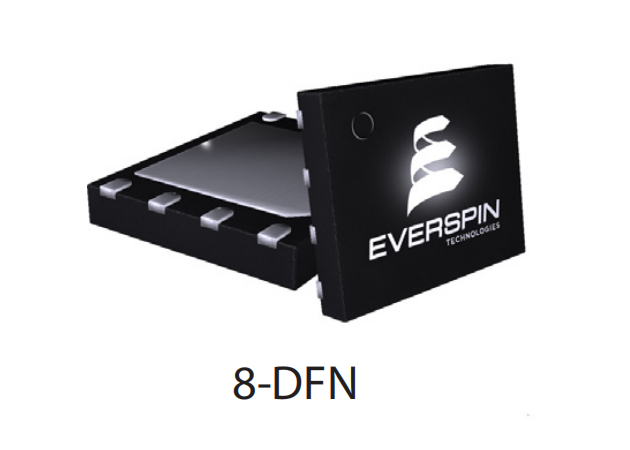

与传统串行EEPROM或闪存不同,串口mram芯片MR25H40CDCR在读写时序上完全兼容这些常见存储器,但有一个关键优势——没有写入延迟。普通串行存储器在两次写入之间需要等待,而Everspin串口mram芯片MR25H40CDCR支持随机访问,读取和写入可以任意穿插,无需额外等待周期,非常适用于工业控制汽车电子等对芯片的可靠性要求极高的领域。
MR25H40CDCR提供AEC-Q100 1级认证选项,能在宽温度范围内稳定工作。其数据非易失性可保持20年,即便掉电也不会丢失。此外,芯片拥有无限读写寿命,不再担心因频繁擦写导致存储器失效。Everspin串口MRAM支持高达40MHz的读写速度,满足大多数实时数据记录需求。同时,串口mram符合RoHS环保标准,封装兼容现有串行闪存和EEPROM的引脚布局,可直接替换升级。
使用Everspinmram芯片MR25H40CDCR时需注意:读取状态寄存器(RDSR)命令不能紧跟在读命令之后,否则会输出错误数据。正确做法是:在读命令后插入另一个命令,或者连续发送两个RDSR命令,第二个命令即可返回正确的状态寄存器值。由于芯片本身没有写入延迟,状态寄存器中的“写入进行”位(位0)不会被使用。
Everspin高性能串口mram芯片型号:MR25H40CDCR
•提供AEC-Q100 1级合格选项
•40MHz读写速度,无限续航
•数据非易失性,可保留20年
•断电时保留数据。
•符合RoHS标准的封装。
•工作电压:3.3v
•封装:提供8引脚DFN或8引脚DFN
•无写入延迟
•块写保护
•快速,简单的SPI接口
这款Everspin串口MRAM适用于数据采集系统、工业PLC、行车记录仪、医疗设备等需要频繁、快速存取小量数据且对引脚数量敏感的场景。Everspin串口mram芯片既保留了传统串行存储器的简单接口,又消除了写入等待和寿命限制两大瓶颈。如需进一步了解该产品数据或样品申请,请搜索英尚微电子获取专业服务。
