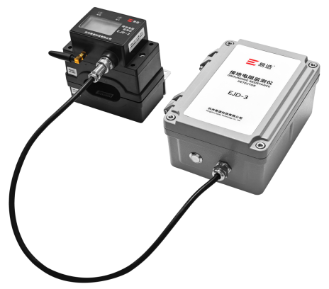

为了解决上述的问题,智能接地电阻测试仪在生产设计上实现了突破。它采用三极法的测量方式,测量精度达到±2%,可以实现准确的在线测量。
这需要在矿区安装部署好接地电阻测试仪后,按照说明书手动调试设备的通电情况,然后接地电阻测试仪才能开始全自动连续监测使用。
监测过程采用额定电流变极法,也就是在测量对象E极(接地极)和C极(电流极)之间流动交流额定电流I,求取E极和P极(电压极)的电位差V,然后以公式R=V/I求取接地电阻。原理图如下:
随后,设备会通过4G无线通信,将实时采集的矿区接地电阻数据上传至云平台,并以图表形式直观显示监测数据。当接地电阻值超出设定的标准阈值时,会立即触发设备的预警机制,及时通知矿区管理人员。
