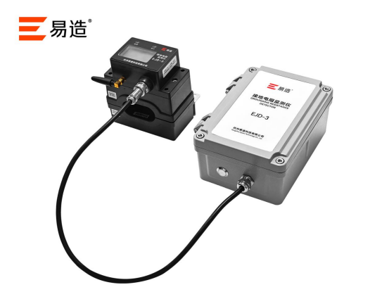

以现代智能接地电阻测试仪EX-EJD-3为例,它由硬件和软件系统一起共同完成测量接地电阻值的任务。它的组成部分以及功能如下:
1.测量单元:这是接地电阻测试仪的心脏。它负责产生并施加一个稳定的激励信号(通常是交流电流),并在被测回路中测量电压,由欧姆定律计算得出接地电阻值。例如,EX-EJD-3采用的是三极法测量原理,通过在被测接地极(E)和电流极(C)之间施加额定交流电流(如11mA,128Hz),然后测量接地极(E)与电压极(P)之间的电位差(V),最终通过欧姆定律(Rx = V/I)计算出接地电阻值,测量精度较高。
2.数据处理与控制单元:该单元接收测量单元输出的电压和电流信号,进行数字滤波、放大、信号转换等处理,并根据预设的算法计算出最终的接地电阻值。它还负责整个仪器的运行控制,包括启动测量、参数设置、数据存储等。EX-EJD-3中的数据处理单元能够进行数字滤波和误差补偿,确保测量数据的准确性。
3.显示与人机交互单元:这是用户与仪器进行信息交互的界面。一般是一个LCD显示屏,用于显示实时的测量数值,包括接地电阻值、电池电压、设备状态、工作模式和设置菜单等等。还能通过操作功能键,实现手动检测和通讯测试。
4.数据存储单元:现在的接地电阻测试仪普遍都有数据存储功能,用于保存历史测量数据。并且设备支持本地存储和云存储,方便后续分析与追溯。本地存储可以在没有网络的情况下保证数据完整,而云存储可以实现数据的远程访问和共享。
5.通信单元:数据远程传输和设备管理的关键。EX-EJD-3采用了2G+NB-IoT移动物联卡无线传输(可选4G),使接地电阻测试仪能够将数据实时上传到云平台,实现远程数据查看和管理。这种无线传输方式大大简化了人工现场布线,提高检测的实时性。
6.供电单元:有高性能锂电池为监测设备供电,包括14.4V锂电池组和用于通信的3.6V锂电池,保证了设备的长时间续航和稳定运行。智能省电设计使其在非测量状态下能快速进入休眠模式,进一步降低功耗。
